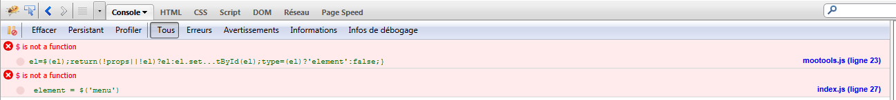

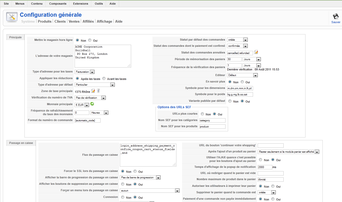

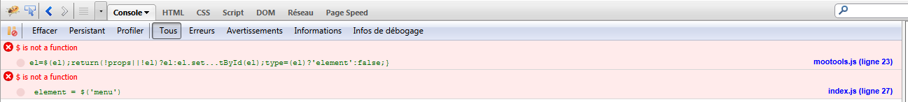

Je viens d'installer la dernière version d'Hikashop sur un joomla 1.5.23.
Et j'ai un bug javascript, les onglets ne fonctionnent pas ni les menus ni les l'éditeur.
Sur le reste du cela fonctionne.
Je me demandais si vous aviez une piste ou si cela n'avait rien à voir avec Hikashop ?
J'ai mis les bug en PJ. ;)
Merci !

C'est un conflit entre mootools et une autre librairie js installée. Comme expliqué dans la partie "Problems with modal popups" de :
www.hikashop.com/en/support/documentatio...tibility-issues.html
Ca n'est pas lié à HikaShop. Le fait que des éléments de l'interface d'hikashop ne fonctionnent pas n'est que le resultat du conflit. Dans le lien ci dessus, nous expliquons comment résoudre le problème, c'est à dire, dépublier le module/plugin qui pose problème.

Tu peux ajouter à la liste le plugin : System - Core Design Scriptegrator plugin

Merci du retour. C'est ajouté.
