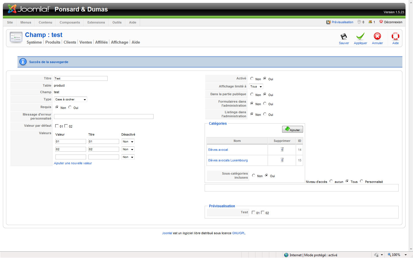

  • Posts: 127
14 years 11 months ago #23389
Je viens de faire l'acquisition de la license, j'ai installé la version Business :
Depuis son installation je n'ai plus accès au panier, j'ai une erreur HTTP 500 lorsque je clique sur Terminer ma commande du module mod_hikashop_cart.
Je travaille actuellement en local car j'ai rencontré le même problème ce matin sur le serveur au passage de la mise à jour, j'ai du remonter une sauvegarde en local
De plus j'ai créé un nouveau champ de test ci-joint visuel, il n'y a aucun affichage dans les fiches produit (ci-joint copie ecran)
Merci pour votre aide
  • Posts: 85952
  • Thank you received: 14141
14 years 11 months ago #23391
Vous avez fait un champs personnalisé de la table "product" et non de la table "article". C'est donc normal qu'il ne s'affiche pas sur la page du produit. Il doit par contre être affiché sur l'écran d'édition des produits dans le back end.
Pour l'erreur 500, pourriez vous regarder le log d'erreur PHP de votre serveur pour connaitre le message d'erreur généré par php car il n'est pas possible de déduire grand chose de l'erreur générique 500.
