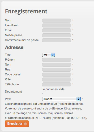

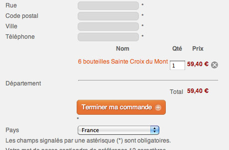

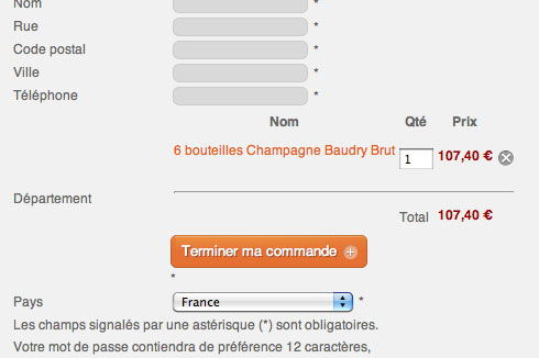

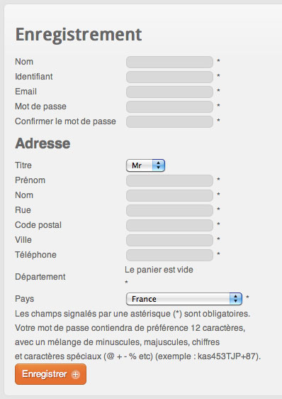

Je viens de mettre à jour en 1.5.2 puis 1.5.3.
J'ai une erreur vraiment étrange sur le formulaire d'inscription : le contenu du panier s'affiche à la place du menu déroulant du choix du département !!!
Si le panier est vide, j'ai la mention "Le panier est vide". Et si le panier contient des produit, j'ai ce contenu avec le bouton "Terminer ma commande". Je ne pense pas que l'on puise créer un compte correctement avec ça. Mais je ne vois pas ce que j'ai pu faire comme boulette pour me retrouver avec ça.
C'est un peu la panique :S
Merci de votre aide

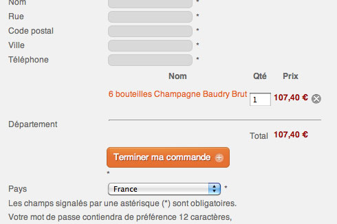

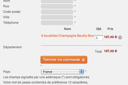

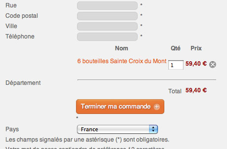

Voilà un autre exemple :

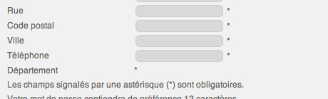

Je note que lorsque je dépublie le champ Pays (de type zone), la substitution du champs Département (de type zone) par le contenu du panier ne se produit plus.
I note that when I unpublish the Country field (type area), the substitution of the Department field (type area) by the contents of the basket doesn't occur any more.
