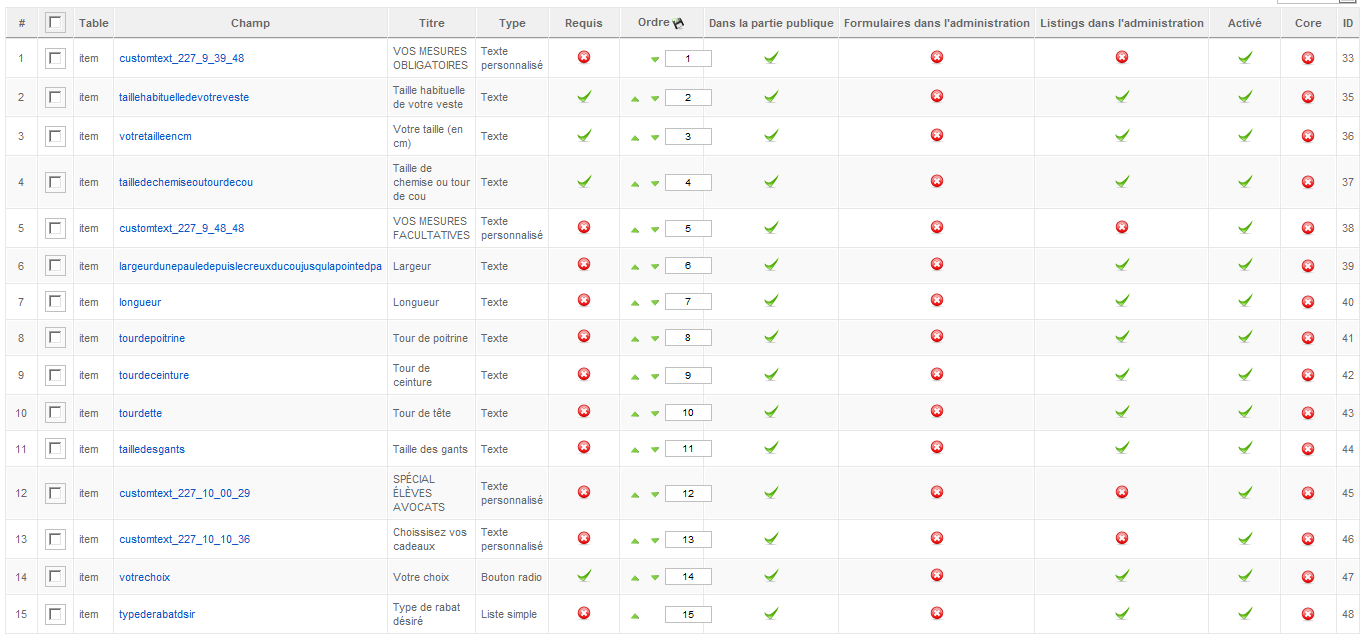

15 years 3 weeks ago #24333
Pourriez vous faire une capture d'écran du listing de vos champs personnalisés dans le back end ?

  • Posts: 127
15 years 3 weeks ago #24340
Je viens de d'executer vos recommandations, le problème persiste...
ci-joint le listing des champs personnalisés
  • Posts: 86180
15 years 3 weeks ago #24352
Pourriez vous essayer de désactiver le champ largeur ?
La longeur d'un nom de colonne en MySQL est limitée et ce nom de colonne semble bien trop long pour que cela soit accepté. Si le problème vient effectivement de cela, je vous recommande de le supprimer et de le recréer avec un nom de colonne plus court, comme par exemple "largeur" :)
  • Posts: 127
15 years 3 weeks ago #24361
En effet cela règle le problème pour la rubrique élève avocat, par contre le problème persiste pour toutes les autres rubriques qui ne contiennet pas les champs spécifiques à élèves avocat (pas de mise dans le panier du produit principal + message d'erreur de saisie obligatoire)

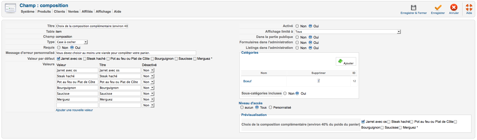

  • Posts: 17
14 years 10 months ago #28358
Bon en fait même avec la mise à jour le problème reste.
J'ai créé un champ personnalisé qui est un ensemble de cases à cocher. Ce champ personnalisé s'applique à une seule catégorie. Or, sur les autres catégorie, le bouton d'ajout au panier n'apparait pas au show d'un produit (mais apparaît bien dans le listing des produits de la catégorie).
Donc pour tester, lorsque j'ajoute une autre catégorie associée à mon champ personnalisé, j'obtiens bien le bouton d'ajout au panier.
Par ailleurs, lorsque je désactive mon champ personnalité, plus aucun produit n'a le bouton Ajouter au panier.
C'est grave docteur ?

  • Posts: 17
14 years 10 months ago #28381
Produit avec bouton
Produit sans bouton
Et je joins en image la configuration de mon champ personnalisé.
  • Posts: 86180
14 years 10 months ago #28418
Je vois que vous avez modifié le fichier "show" de la vue "product" via le menu Affichage->Vues pour déplacer les différents éléments. Vous vous êtes apparement trompé quelquepart.
Si vous supprimez vos modifications (il y a une icone pour cela sur le listing des vues) vous ne devriez plus avoir le problème.
  • Posts: 17
14 years 10 months ago #28421
... En effet c'est bien l'origine du problème. Je peux retourner me cacher loin, merci de m'apporter de la lumière de temps en temps !
