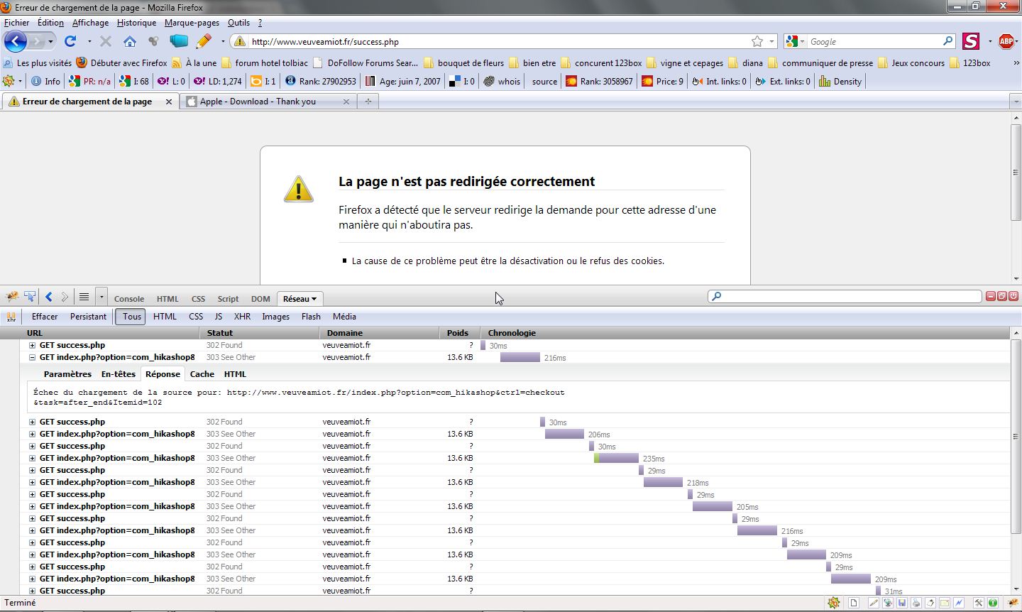

14 years 11 months ago #24644
J'ai un soucis après la validation d'un paiement. Lorsque je clique sur le bouton retour a la boutique, j'ai une erreur "Forbidden Access Flooding"
Dans le champ Url de retour, dans la configuration du plugin, j'ai mis ce lien la : www.monsite.fr/success.php
Voici le code de ce fichier :
<?php
header("Location: www.monsite.fr/index.php?option=com_hika...ckout&task=after_end ");
J'ai aussi essayer en passant par sh404, c'est a dire réécrire l'url ci-dessus et ainsi mettre l'url suivant dans le champ "Url de retour" : www.monsite.fr/success
Il y a apparemment une boucle de redirection qui pose problème
Merci d'avance

14 years 11 months ago #24649
J'ai désactiver l'anti flooding mais pas de changement.
J'ai également désactiver sh404, mais toujours pareil
Je vous joint une copie d'écran qui pourra peut être vous aidez.
  • Posts: 86028
  • Thank you received: 14173
14 years 11 months ago #24652
Ca veut dire que www.monsite.fr/index.php?option=com_hika...ckout&task=after_end dirige sur www.monsite.fr/success.php et vice versa. Cela fait donc un loop.
Le problème vient de votre fichier success.php qui n'est pas correct. Il ne faut pas faire de redirect mais directement charger joomla, de la même façon qu'expliqué ici (en modifiant un peu le code à votre cas biensur):
www.hikashop.com/support/forum/4-how-to/...art=20&lang=fr#13262
