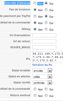

  • Posts: 42
14 years 10 months ago #24886
bonjour
quand on fait un achat je souhaite faire accepter systématiquement les cgv mais je ne vois pas de bouton lors du passage en caisse.
est-ce possible ?
d'autre part où trouver la config de cette partie ou alors m'expliquez ce qui faudrait mettre, dans cette partie on s'adresse à paypal ou au client ?
  • Posts: 85952
  • Thank you received: 14141
14 years 10 months ago #24887
Pour activer les CGV, il faut ajouter la vue "terms" dans l'option "flux de passage en caisse" de la configuration d'hikashop:
www.hikashop.com/support/documentation/5...config.html#checkout
Vous pouvez configurer le plugin de paiement PayPal en allant dans le menu Système->Méthodes de paiement puis en cliquant sur le plugin de PayPal.
Override d'adresse est une option de PayPal pour que l'adresse fournit par HikaShop remplace dans l'email de PayPal l'adresse de l'utilisateur de son compte PayPal.
