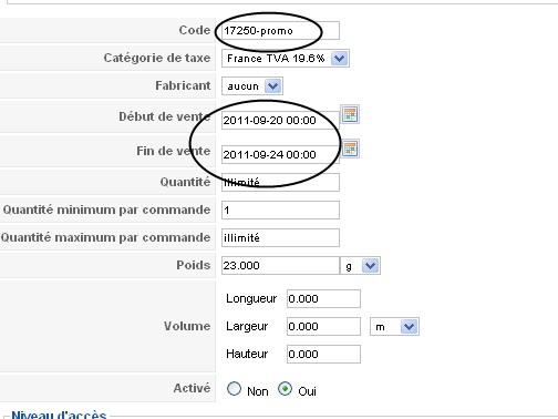

Je rencontre un problème d'affichage pour un produit sur une période donnée.
je créé 2 produits identiques mais qui ne devraient apparaitre que pour des périodes précises.
Produit 1 devant apparaître du 21 septembre au 25 (produit en promotion)
Produit 2 devant apparaître a partir du 26
j'ai compris que les dates d’apparitions sont à inscrire dans les fiches produits mais les deux produits apparaissent en même temps alors que la date du produit 2 est du 26 septembre.
auriez vous une solution à me proposer à moins que je fasse une erreur ?
En vous remerciant par avance.

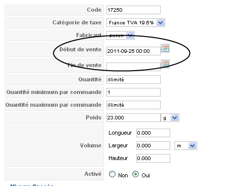

Je vous joins les copies d'écran demandées
Les deux produits sont identique hormis le prix et le code.
Mais sur le site les deux fiches apparaissent, les clients voient des produits identiques avec des tarifs différents
Je suis en version 1.5.3
En vous remerciant de votre réponse

14 years 11 months ago #25863
C'est normal que les produits soit affichés. Ces options décident du début et de la fin de la vente d'un produit, mais pas du début et de la fin de son listage dans le site (il n'y a pas d'option pour cela). Du coup, hors période de vente, le produit devrait toujours être affiché mais pas achetable, c'est normal.
Si vous voulez faire une promo d'un produit, la solution est plutot de faire une réduction limitée au produit pour une période donnée.
