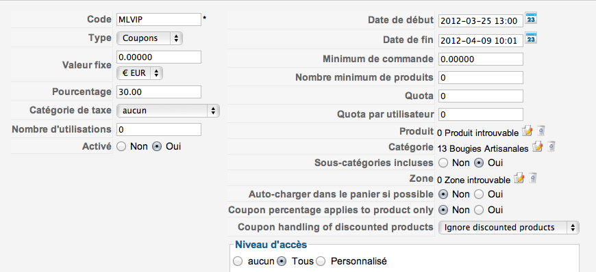

13 years 8 months ago #44709
je rebondis sur ce sujet car la réduction sur une seule catégorie fonctionne très très bien, mais si je rajoute "sous catégories incluses" et bien là la réduction se retrouve sur tous les articles du site !!!!!
une idée ?
Merci
PS : ci joint le réglage de ma réduction
PS2 : de plus, la traduction du message pour un coupon promo utilisé avec un article déjà en réduction n'est pas traduit... (pour info ;) )

Merci Nicolas, mais cela ne fonctionne pas !
pour être certain que l'on parle de la même chose :
avec les réglages comme montrée au début du topic,
si on fait le coupon de réduction sur une catégorie et toutes ses sous-catégories, la réduction sera appliquée à tous les articles (et non pas seulement seulement à ceux de la catégorie et de ses sous catégories !)
Merci d'avance
  • Posts: 84722
  • Thank you received: 13789
13 years 7 months ago #45381
Ah en effet, on ne parle pas de la meme chose... Je parlais du fait d'avoir des réductions sur des catégories de produits. Vous parlez de coupons.
Dans votre cas, il suffit d'activer l'option 'Coupon percentage apply to product only' et d'utiliser la dernière version et cela devrait fonctionner.
