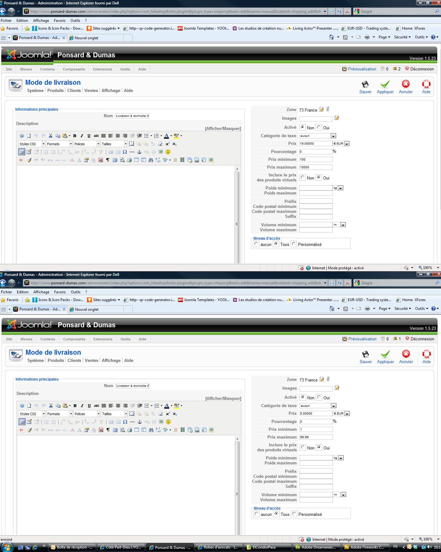

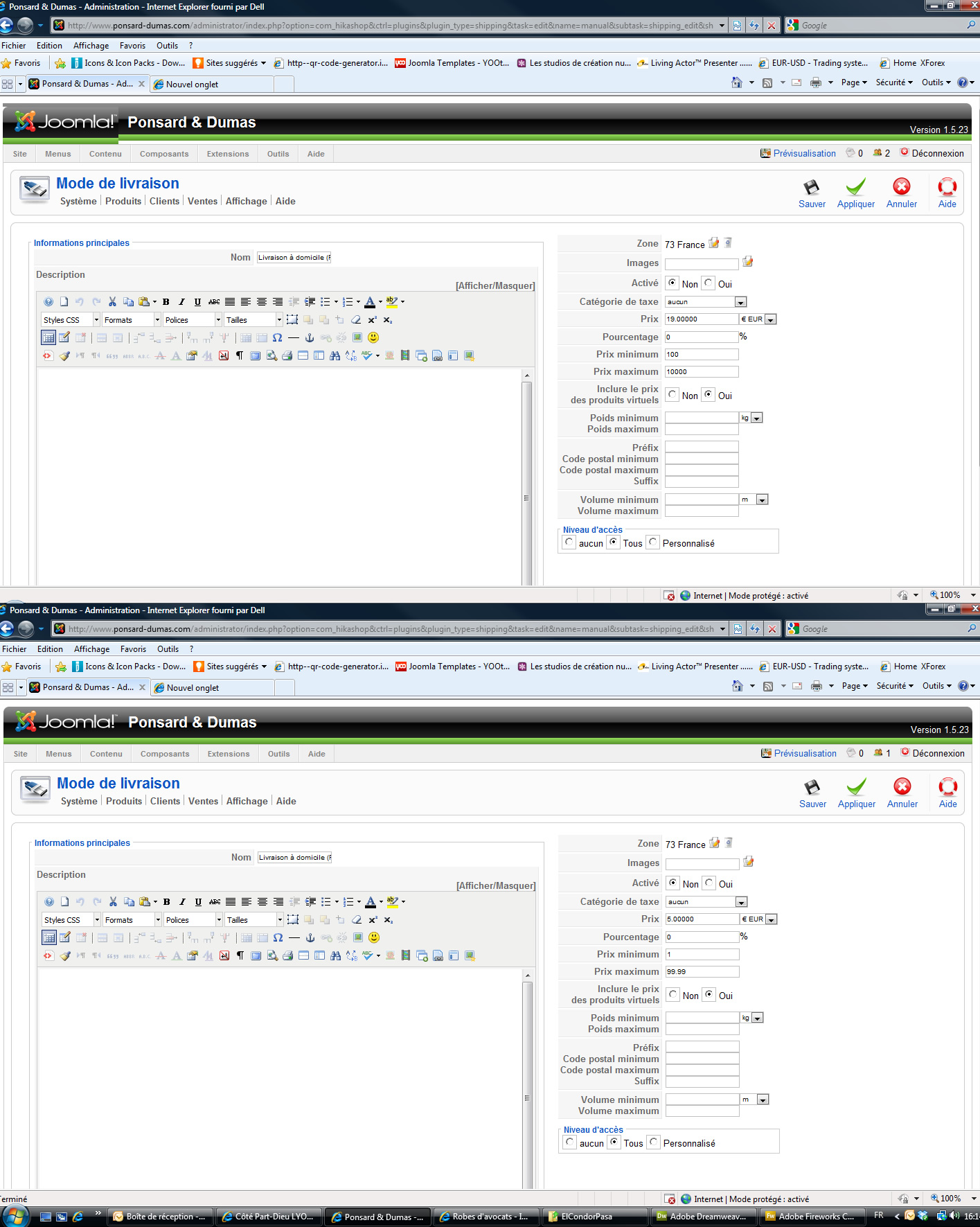

  • Posts: 127
14 years 10 months ago #27102
Voici les pages, bien évidement la seule différence avec les copies d'écran c'est que les modes de paiement sont actifs lors de mes tests
  • Posts: 86058
  • Thank you received: 14184
14 years 10 months ago #27103
Sur vos captures d'écran, je vois que l'option "activé" est à non. Essayez voir de la mettre à oui.
