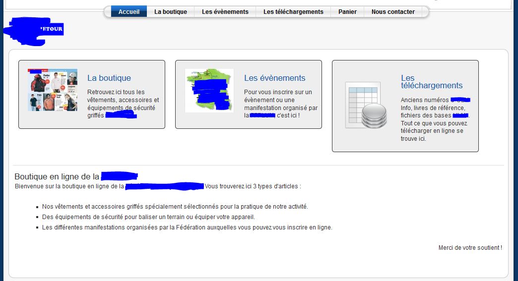

Bonjour à tous,
J'utilise les modules Hikashop pour afficher les catégories principales au niveau de la page d’accueil ce qui donne un résultat conforme à mes attentes (copie d'écran : accueil).
Quand on clique sur le module "la boutique", le premier à gauche, cela affiche les sous-catégories correspondantes mais le bandeau "accueil" avec les 3 pavés gris reste en place (copie d'écran : "après premier clic sur le pavé gris - la boutique").
L'idée serait d'obtenir le même résultat que lorsqu'on clique sur le menu "la boutique" du menu horizontal (cf copie d'écran : "page affichée par le lien du menu "la boutique").
En résumé que les 3 pavés de sélection des catégories principales n'apparaissent que sur la page d'accueil et pas ailleurs.

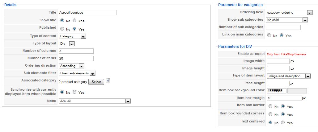

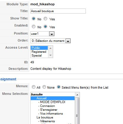

En fait, c'est le cas (cf screenshot). Il n'y a pas 3 modules mais un seul (catégorie) qui montre les 3 catégories principales sans les sous-catégories. Mode "div" 3 columns associé au menu accueil...
  • Posts: 86180
14 years 11 months ago #27443
Et qu'avez vous dans les options hikashop de votre module ?
Est-ce que vous avez sélectionné un menu dans l'option "menu" ?
  • Posts: 262
  • Thank you received: 9
14 years 11 months ago #27445
oui : uniquement le menu accueil :
  • Posts: 86180
14 years 11 months ago #27446
C'est justement le problème.
Cette option définie le menu d'arrivée quand l'utilisateur clic sur un lien du module.
Donc vous avez configuré le module pour qu'il reste sur le menu accueil quand il clic sur un lien du module. Il suffit de changer cette option.
