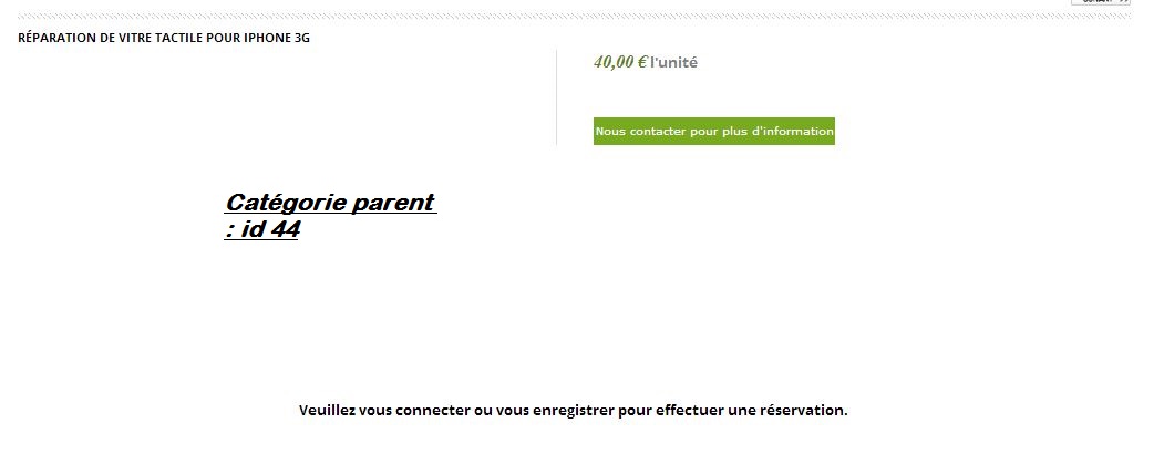

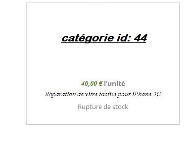

  • Posts: 7
11 years 9 months ago #167424
Merci pour votre réponses.
J'ai appliquer le in_array dans les catégorie que je voulais masquer le "NO_STOCK"
Le problème c'est que le "NO_STOCK" est bien masqué sur la description du produit mais pas sur la page de la liste des produits.
Je vous joins les photos ci-dessous.

  • Posts: 7
11 years 9 months ago #167504
Je ne pense pas que le NO_STOCK pour la liste des produits soit gérer par "add_to_cart_listing" en testant et supprimant le "NO_STOCK" en " " l’écho s'affiche toujours sur la liste des produits à l'inverse quand j'effectue cette manipulation sur la commande de la vue "quantity" l’écho ne s'affiche pas sur la liste des produits ainsi que sur la description du produit.
Le soucis est dès que j'insère ma commande
if(in_array($this->row->category_id, array(44,87,88,91,92,93,94,142,143,144,145)))
Le "NO_STOCK" disparaît bien dans la description du produit mais pas sur ma liste de produit...
Cordialement
Last edit: 11 years 9 months ago by Mickael.

  • Posts: 7
11 years 9 months ago #169826
Oui bien sûr, mais quand je fait un
var_dump($this->element)
Je retrouve sur mon listing et sur ma page produit
["category_id"]=> string(2) "44" ["category_parent_id"]=> string(2) "35"
Donc quand j'applique
if(in_array($this->row->category_id, array(44)))
il devrait marcher sur les deux pages non?
Cordialement
11 years 9 months ago #169872
En fait element est utilisé dans les listing et row dans les page produit.
Donc utilisez ceci pour les listings:
if(in_array($this->element->category_id, array(44)))
The following user(s) said Thank You: Mickael
  • Posts: 7
11 years 9 months ago #169993
Voilà, parfait problème résolu, il suffisait d'appeler element pour le listing et row pour le produit.
