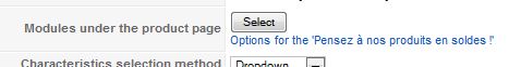

Dans les options générales on peut spécifier le module qui s'affiche sous les produits (cf snapshot). Cela marche très bien sauf que je n'arrive pas à le restreindre à certaines catégories de produits ou, à tout le moins, à certains menus Joomla. J'ai modifié les options Joomla pour restreindre à certains menus, mais ce module s'affiche "partout"....
