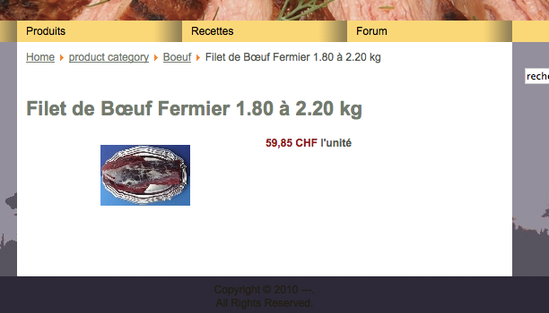

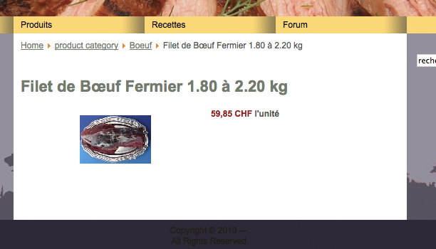

Ce nouveau produit à l'air assez génial, mais sa mise en place est moins simple qu'il n'en paraît...
Pour ma part, j'ai des indication de "gratuit" en liste, mais j'ai bel et bien un prix dans le détail. Est-ce que le fait d'avoir desactivé les Euros et ne laisser que les francs suisses (CHF) - et oui... - peut en être une raison?
D'autre part , je ne peux pas ajouter d'élément au panier (pas d'apparition du bouton "ajouter au panier").
Peut-on intéger des éléments du shop dans la recherche de Joomla?
Finalement les caractéristiques n'apparaissent pas. Y a-t-il un moyen de les faire apparaître?
Merci pour votre aide et bravo pour le programme (j'utilise la version 1.0.7)

Tout d'abord, nous avons mis en ligne une nouvelle version qui corrige quelques problèmes, vous voudrez donc mettre à jour.
Pour la recherche dans joomla il y a deux plugins de recherche publiables, un pour les produits, un pour les catégories. Vous pouvez faire ça dans la config d'hikashop dans l'onglet plugins.
Vous utilisez les caractéristiques: nous avons trouvez deux gros problèmes hier avec ça et nous les avons corrigé. Nous allons publier une nouvelle version demain qui corrigera cela. Ca corrigera peut etre le problème sur les prix aussi.
Pour le bouton d'ajout au panier soit le problème est lié au problème des caractéristiques, soit vous avez activé le mode catalogue dans la config qui enlève le bouton.

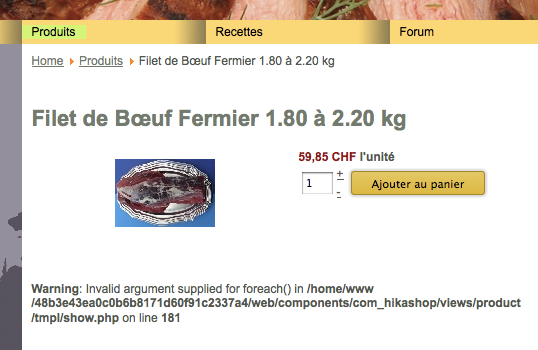

  • Posts: 12
15 years 10 months ago #317
Merci pour la nouvelle version d'hier au soir; elle corrige le problèem de l'apparition de "Gratuit" en liste.
Le problème des boutons "Ajout au panier" était bien le mode catalogue: merci pour le tuyau.
J'ai ce matin encore un petit problème avec une erreur qui apparait (voir image. Il me semble que cela n'apparaissait pas avec la version précédente.
Peut-être avez-vous une idée.
Encore merci pour votre travail.
B. Degex
  • Posts: 86096
  • Thank you received: 14200
15 years 10 months ago #318
Dans le fichier mentionné par l'erreur, sur la ligne 179 vous pouvez replacer le code
if(!empty($this->modules)){
par
if(!empty($this->modules) && is_array($this->modules)){
pour régler le problème. Nous allons rajouter ça aussi de notre coté.
