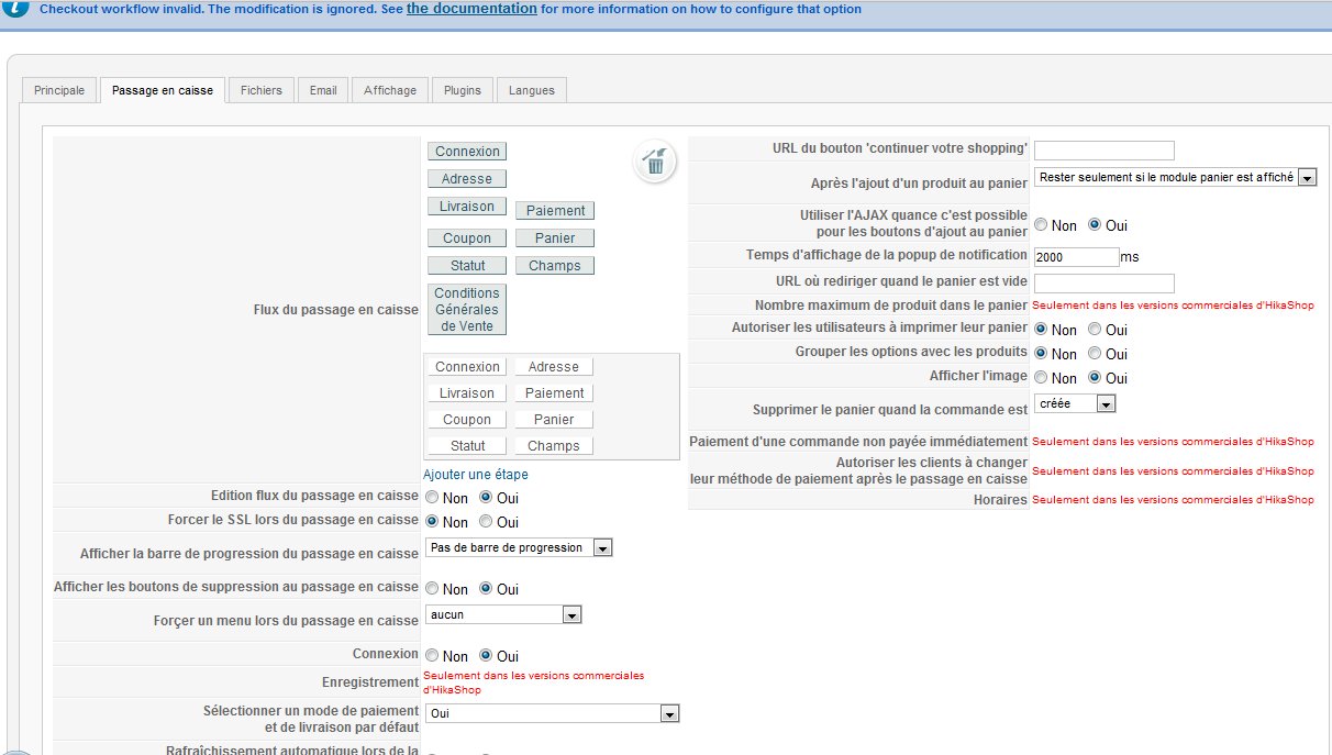

Bonjour à tous,
après avoir installé la version Starter 1.5.4 : je souhaite changer l'adresse de l'entreprise.
Mais les modifications ne s'enregistrent pas par je n'ai pas la possibilité de changer Checkout workflow.
Merci pour votre aide.
  • Posts: 86181
14 years 10 months ago #28759
Il faut que vous alliez dans l'onglet "passage en caisse" et que vous corrigiez le "flux de passage en caisse". Ensuite vous pourrez sauvegarder les options.
  • Posts: 6
14 years 10 months ago #28783
Merci Nicolas pour cette réponse rapide.
Je vais modifier le flux de passage en caisse
pareil : il n'enregistre pas. Les modifications ne sont peut être pas les bonnes...
Merci

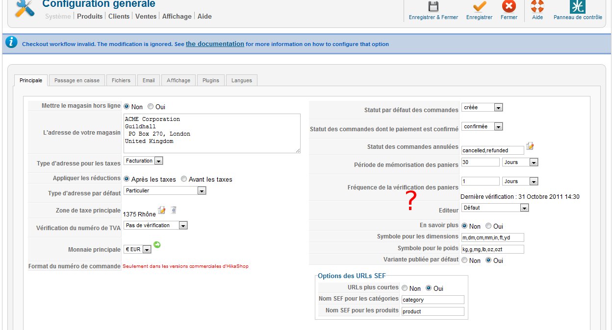

  • Posts: 86181
14 years 10 months ago #28797
C'est bizarre.
Pourriez vous changer les lignes:
unset($formData);
return true;
par:
unset($formData);
dans le fichier administrator/components/com_hikashop/controllers/config.php
Cela permettra que l'enregistrement des options se fasse quand meme malgrès l'erreur sur le flux de passage en caisse.
  • Posts: 6
14 years 10 months ago #28805
Cela fonctionne merci !!
Je ne sais pas si c'est lié : mais cela retire un autre bug concernant les menus (impossible d'avoir accès aux menus avant)
Merci !
A bientôt :)

J'ai le même problème en ayant effectué la mise à jour avec la version BUSINESS
Ci-dessous le message obtenu :
"- Checkout workflow invalid. The modification is ignored. See the documentation for more information on how to configure that option
- No valid weight unit entered. The system put back the default units.
- No valid dimension unit entered. The system put back the default units.
- Succès de la sauvegarde"
  • Posts: 22
14 years 10 months ago #28909
Problème résolu. Je suis passé de Firefox à Internet Explorer et cela fonctionne. Il devait s'agir d'un pb de mise à jour du Cache.
Désolé pour le dérangement ;-)
