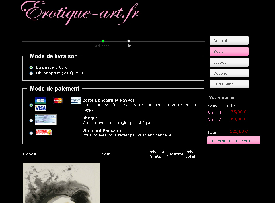

Je viens d'acheter la version essential pour permettre l'achat sans enregistrement MAIS le client ne peut pas indiquer d'adresse et le composant bloque sur la page checkout !
Deux essais différents :
1. dans le flux de passage en caisse, j'enlève la connexion : plus d'endroit ou indiquer l'adresse donc arret du processus d'achat
2. je laisse connexion alors panneau identique a la version starter avec connexion et enregistrement !
(par ailleurs j'ai perdu des éléments de ma config starter ! maintenant l'image des catégories s'affichent lorsque je présente la liste des produits... en théorie je ne devais rien perdre... le fichier langue a du etre rechargé puisque des champs sont nouveaux, j'ai ainsi perdu ma personnalisation... je suis plutôt déçue par cet upgrade qui va me demander beaucoup plus de travail que je ne pouvais y consacrer, dommage pour un produit qui a tant de qualités)

Il faut en effet laisser la vue "connexion" dans votre flux de passage en caisse.
Pour enlever l'écran de connexion, il faut désactiver l'option "Connexion" dans ce même onglet de la configuration.
Le fait de changer l'option "Enregistrement" à "Pas d'enregistrement" n'enlève pas le formulaire d'enregistrement entièrement, et c'est normal. Sinon l'utilisateur ne pourrait plus rentrer son adresse. Par contre, cela supprime les champs "nom d'utilisateur" et "mot de passe" de ce formulaire en ne laissant que l'adresse email et les champs de l'adresse, ce que vous souhaitez donc.
L'image des produits dans le passage en caisse vient d'une nouvelle option qui n'existait pas auparavant. D'où le fait qu'elle apparaisse. Il suffit de désactiver l'option "afficher les images" dans l'onglet Passage en caisse de la configuration.

Pour les images ce n'est pas dans le panier quelles me gênent mais dans l'affichage des produits par liste, maintenant ça affiche aussi l'image de la catégorie... je ne sais pas où le désactiver, mais je vais chercher un peu... ma punition pour vous avoir dérangé pour si peu.?

Pour l'image de la catégorie, c'est en effet étrange car personne ne nous a rapporté ce genre de problème lors de mise à jour/upgrade.
En tout cas, dans les options hikashop de votre menu, vous avez l'option "Afficher l'image" que vous pouvez désactiver pour que l'image de la catégorie ne s'affiche plus:
www.hikashop.com/en/support/documentatio...us-form.html#details
