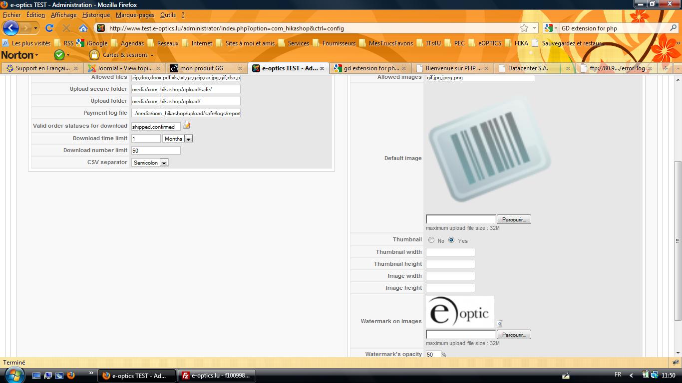

En fait, l'image est ok, mais le thumnail n'est pas généré.
Pourtant l'option Thumbnail est bien à Yes dans la config :
et il semble que l'extension GD soit bien installée sur le serveur :

Je vois que les options "thumbnail width" et "thumbnail height" ne sont pas renseignées. Sans ça HikaShop ne peut pas créer les miniatures vu qu'il ne connait pas la taille souhaitée pour les miniatures...
Il faudrait donc reseigner ces champs et réessayer.
Si ca ne fonctionne toujours pas, essayez d'abord sans watermark car sur certains serveurs, le watermark peut poser problème.

Effectivement, en renseignant ces champs, les thumbnails sont bien générés.
J'y ai mis la taille de thumbnails les plus grands que je souhaitais afficher, puis j'ai adapté les css pour limiter la taille des miniatures selon les pages dans lesquelles elles s'affichent (en utilisant les suffix).
