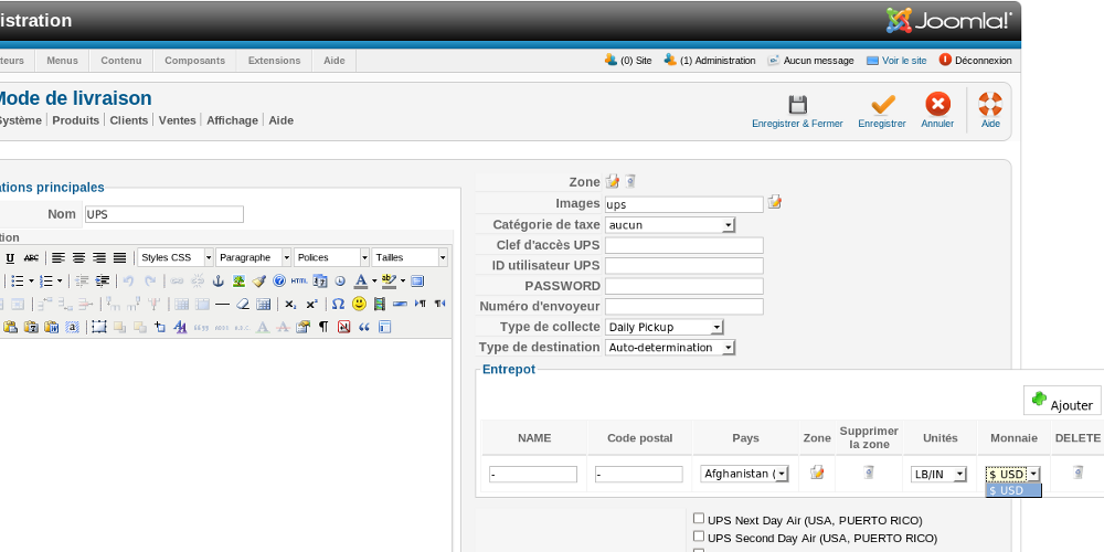

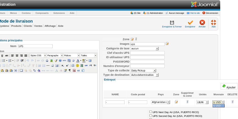

C'est peut-être un problème de compréhension, mais dans le plugin UPS (livraison), si je veux ajouter un entrepôt, la liste déroulante des monnaies n'affiche que l'USD et pas l'€... alors que l'euro est bien activé et affiché, évidemmment !

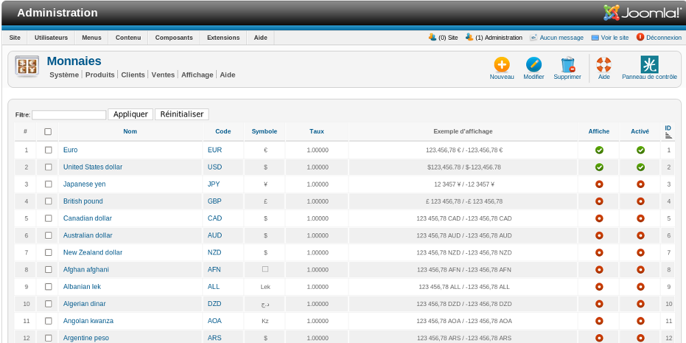

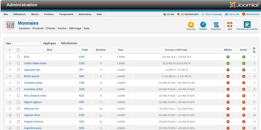

Pourriez vous faire une capture de votre listing de monnaies ?
Là, l'euro doit être publié et affiché. C'est la seule raison que je vois.
  • Posts: 28
14 years 9 months ago #31324
Voilà !
Étrange, non ?

En fait, le problème est résolu... J'ai comparé avec le site de démo, il y a bien un petit bug : si on créé un nouvel entrepôt, on n'a pas le choix de la monnaie ($usd par défaut, visiblement indépendant du choix de la monnaie par défaut du site). Par contre, une fois l'entrepôt créé, on peut changer la monnaie !
