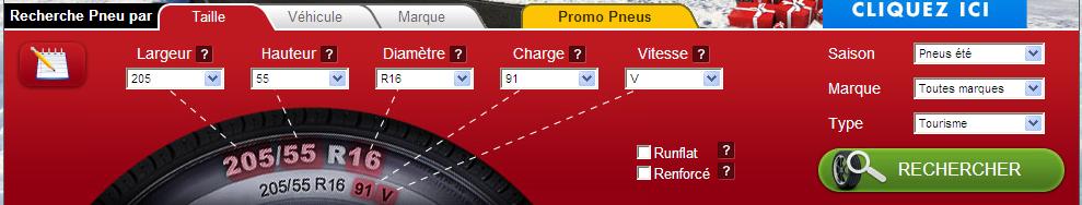

Je souhaite mettre en place un filtre de recherche produits à partir de critères de sélection. (voir image ci-dessous)
Pouvez-vous m'indiquer la démarche à suivre ?

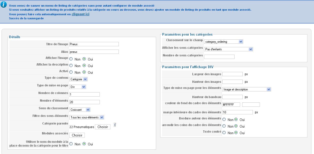

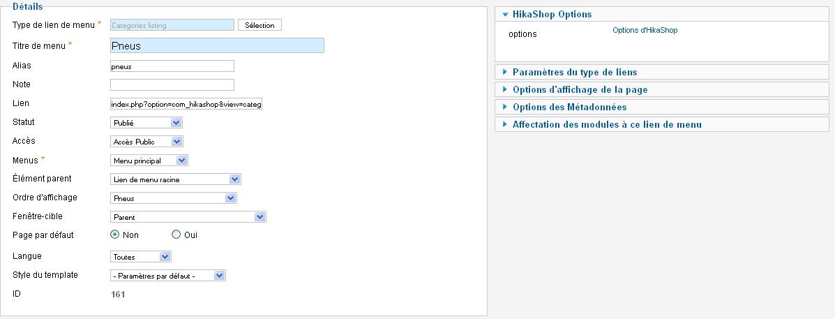

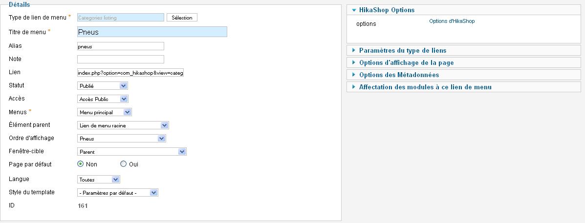

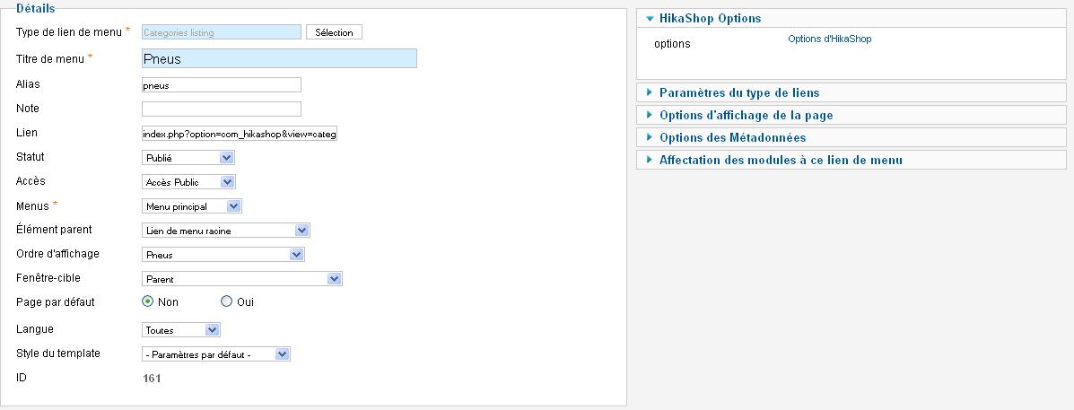

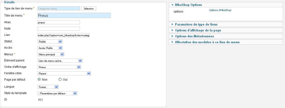

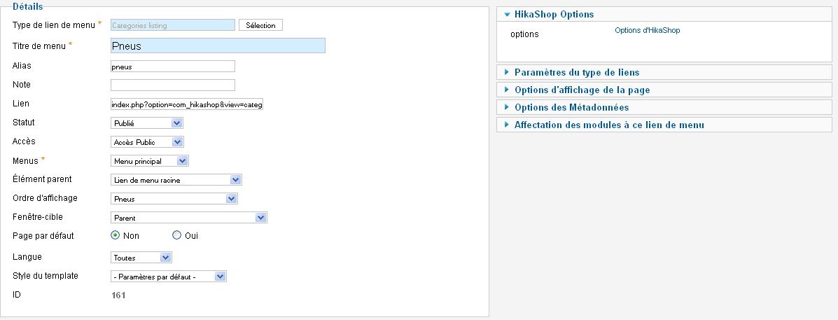

cela ne fonctionne toujours pas. Je vais récapituler ce que j'ai mis en place, avec copies d'écran pour que vous puissiez résoudre mon problème.
1) Création d'un lien de menu "Pneus" de type "categories listing" (voir copies d'écran "lien-menu.jpg" et lien-menu2.jpg ci-joint) avec un ID = 161
2) Utilisation d'un module de filtre nommé "recherche par taille". Les critères de recherche du filtre sont basés sur des catégories avec Menu = 161 (voir copie d'écran "lien ci-joint)
En résultat j'obtiens une liste de sous catégories, alors que je souhaite afficher une liste de produits !
Voir sur le site www.pneus-et-accessoires.webenconstruction.com (cliquer sur le lien "pneus")

14 years 9 months ago #32741
Bojour,
Il est normal que vous obtenez le listing des sous catégories. Par contre, en dessous vous avez également un listing des produits de la catégorie courante. Comme vous n'avez aucun produit dans la catégorie parent de votre menu, cela n'affiche aucun produits. Pour changer cela, il suffit d'éditer le module associé à votre menu (il y a un lien dans les options hikashop de votre menu pour accéder aux options du module de listing des produits associé) et de changer l'option "filtre des sous élements" en "tous les sous éléments" pour qu'il affiche les produits de toutes les sous catégories de la catégorie courante (ce que vous voulez).
Ensuite, vous pouvez facilement caché le listing des sous catégories si vous ne le voulez pas en ajoutant une ligne de CSS sur votre site:
#hikashop_category_information_menu_161 .hikashop_subcategories{ display: none; }
