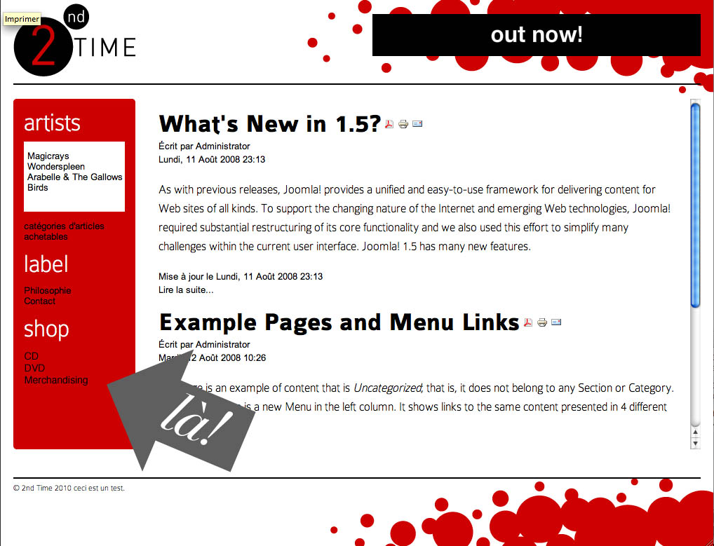

J'ai téléchargé et installé hikashop avec succès, mais.
Pourquoi diable m'est-il impossible de mettre tout bêtement une liste des catégories dans un module (en left)?
Cette liste afficherait une liste des produits dans la partie centrale.
La question paraît bête (j'ai installé Joomla, créé ma template et compris les bases du système sans poster de questions...).
Bloquer sur un truc aussi con me frustre d'autant plus. Les tutos (en anglais) que propose hikashop n'ont pas fonctionné ou alors je n'ai pas trouvé le bon.
La capture d'écran vous montre ce à quoi je voudrais arriver.
D'avance, merci!

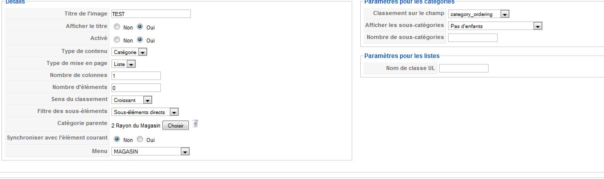

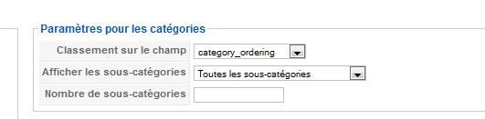

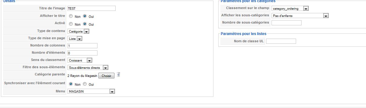

Salut, je viens de faire un test:
Tu va dans VUES => module de vue
OPtion :
Tu peux même mettre une class UL comme tu peux le voir ;)
En espérant que c'est bien ce que tu demandais ...
Être breton c'est un peu comme être dieu, mais en mieux!
  • Posts: 245
  • Thank you received: 13
15 years 8 months ago #3210
ON va jusqu'au bout ? :)
Tu cliques sur appliquer ensuite tu as une nouvelle icône qui apparait "Option Joomla du module" tu clique dessus, tu paramètres le module joomla ...
Titre position activer public position à Tous ou Sélectif et Hop tu valides c'est tout bon ;)

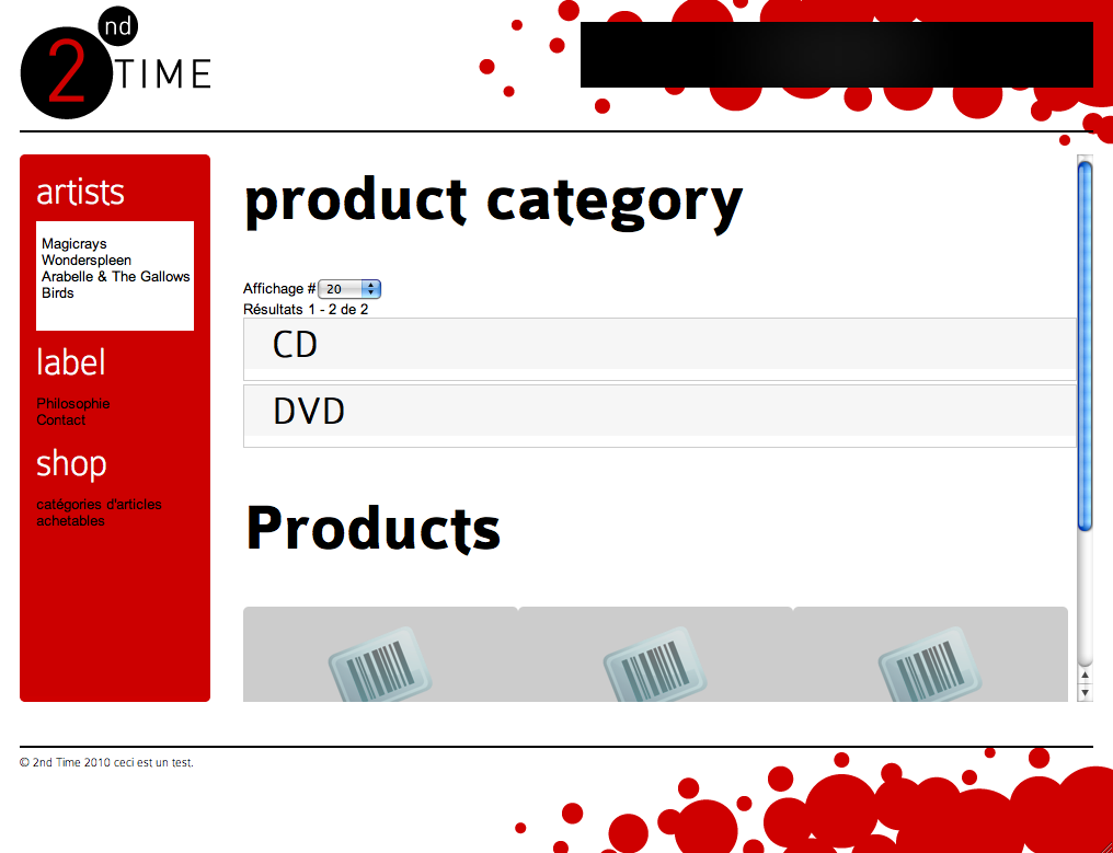

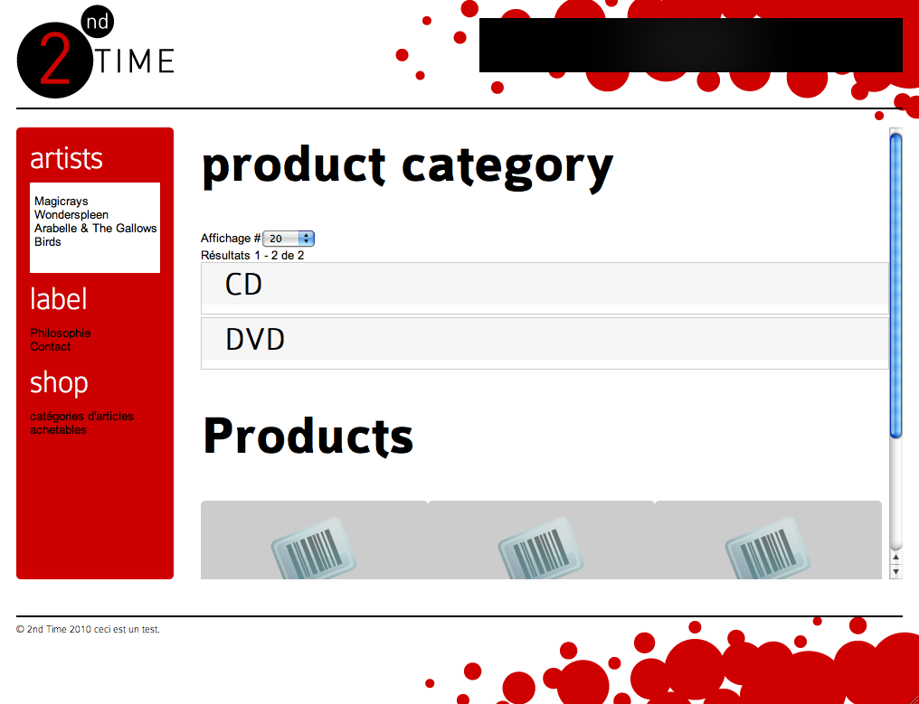

Ta réponse m'a permis d'arriver à un mieux, merci, je pense que le résultat espéré n'est plus très loin. J'ai maintenant un seul lien dans mon menu (c'est un menu) qui affiche les catégories dans la partie centrale (voir la capture ci-dessous). Je voudrais afficher les catégories dans le menu (comme à la capture de mon 1er post). Une suggestion? Merci du coup de pouce!
  • Posts: 5
15 years 8 months ago #3215
hop hop hop, en fait j'ai trouvé par moi-même: créer un élément de menu pour chaque catégorie à afficher! Des fois, il y a des bouts de logique qui m'échappent... en tout cas merci de ton attention et bonne continuation!

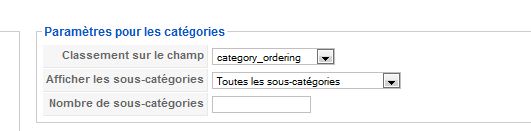

15 years 8 months ago #3216
Si j'ai bien compris dans la partie centrale exemple CD
Tu veux la liste des sous-cétegories ?
dans ce cas hikashop => VUES => Menu de contenu => tu clique sur le nom de ton magasin :
Il t'affichera (Normalement)
CD
La liste de tes catégories
DVD
ETC
La liste d'etc...
Lol tu m'as devancé mdr ;) ... Bonne continuation et de rien :)
