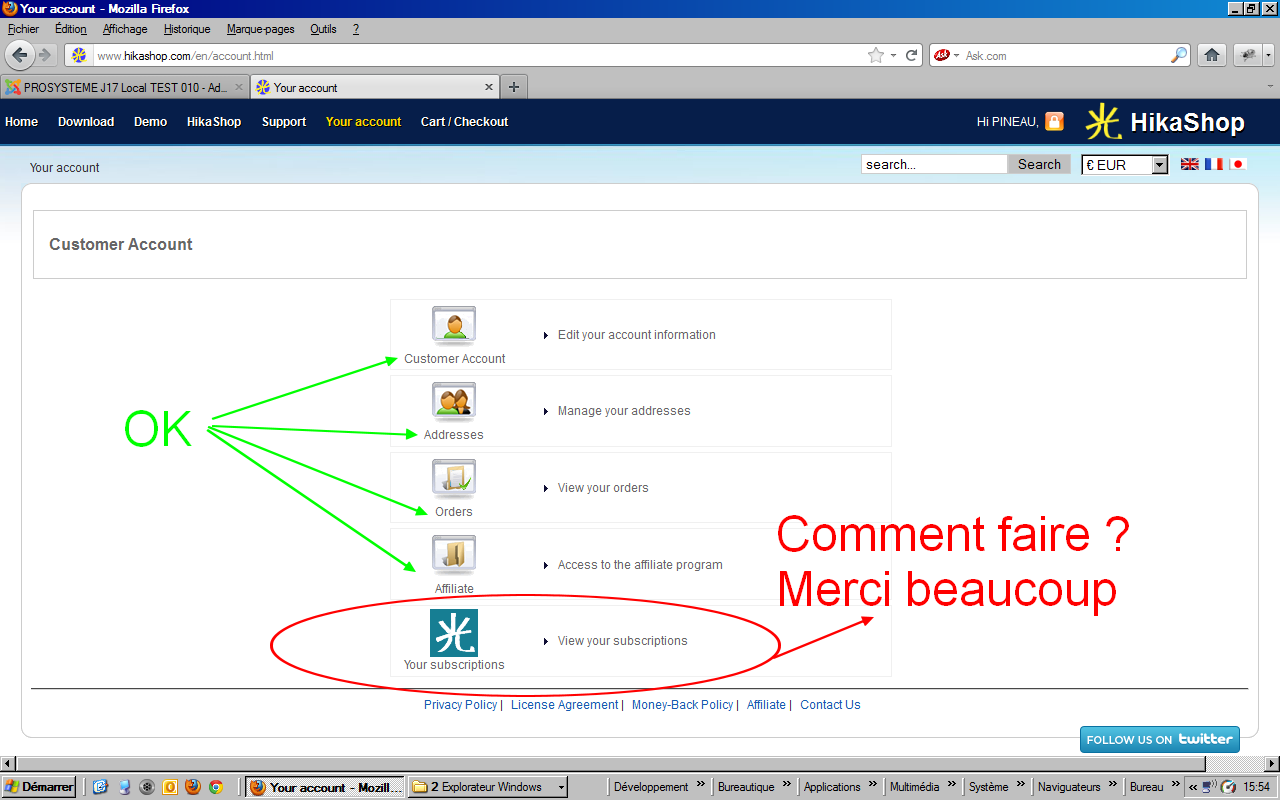

Comment ajouter le bouton abonnement dans la feuille du compte client ?
Je voufrais faire exactement ce que vous avez sur votre site
Merci d'avance

Ce bouton peut être ajouté en implémentant l'évènement onUserAccountDisplay dans un plugin hikashop. Vous pouvez regarder le fichier plugins/hikashop/user_account.php pour un exemple.
Par contre, pou la page qui apparait en cliquant sur le bouton, c'est géré par un composant dévelopé en interne.

Merci beaucoup pour cette réponse rapide.
Est-il possible d'obtenir ce composant dévelopé en interne ?
Merci d'avance
  • Posts: 86181
14 years 8 months ago #33354
Non. Vous ne pourriez de toute façon rien en faire car il est fait spécifiquement pour gérer les souscriptions d'HikaShop.
Nous développerons l'année prochaine une fonctionnalité pour gérer des souscriptions dans HikaShop, mais il va falloir attendre pour cela au moins 6 mois.
