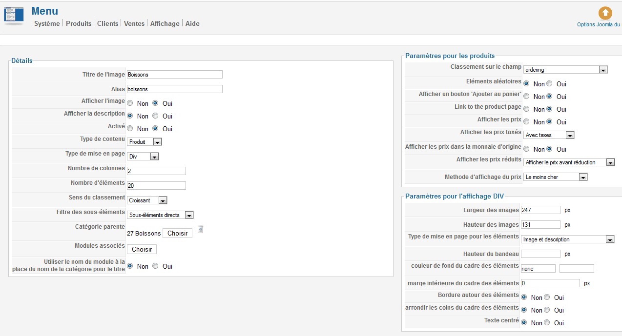

Mes paramètres sont pourtant bon sur tous mes modules de menus cf pièce jointe
et mes images sont taillées dès le départ à la bonne taille
