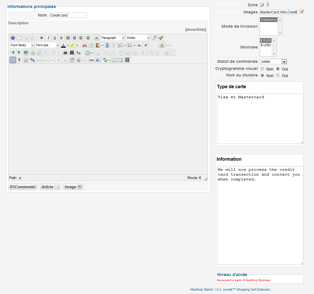

Voilà, j'ai un gros problème pour mettre en place les moyens de paiement. J'ai parcouru votre forum ainsi que les FAQ et autre support mais cela ne pas m'a pas permis de résoudre mon problème. J'ai toujours le message "No payment methods found" qui apparaît alors que j'ai bien vérifié la configuration des moyens de paiement.
Ces derniers sont donc bien activés et la je ne pense pas avoir fait d'erreur. Mais peut-être que je me trompe. Je joins une image de la configuration du plugin "Credit Card".

Vous avez le problème 8 de la FAQ sur les problèmes d'affichage des méthodes de paiement:
www.hikashop.com/en/support/documentatio...ins-listing.html#faq
Il faut donc désactiver la sélection du mode de livraison et sauvegarder.

Merci pour votre réponse. Mais malheureusement, mon problème n'est pas résolu et je n'ai toujours pas de moyens de paiement disponibles. Je ne vois vraiment pas d'où vient le problème. Auriez-vous une autre idée ?

Pouvez vous refaire une capture de cette page d'options ?
Des fois il faut également sauvegarder le plugin dans le gestionnaire de plugins de joomla, vous devriez essayer cela.

Merci votre réponse qui cette fois-ci m'a bien aidée. En effet, il fallait bien sauvegarder les pugins dans le gestionnaire de Joomla.
