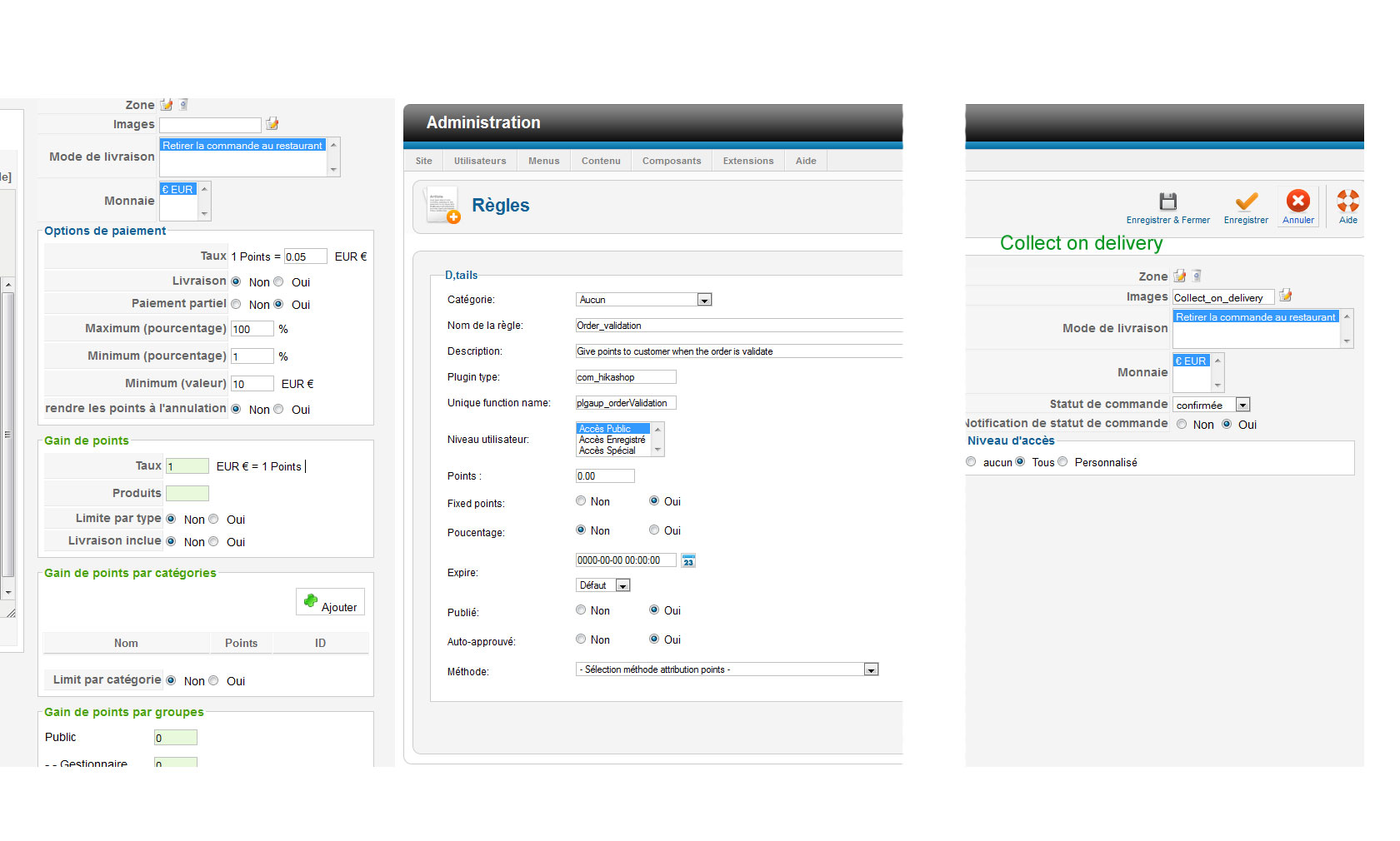

J'ai réussi à paramétrer AUP
-Mais je rencontre un problème, je n'arrive à utiliser mes points qu'une seule fois par utilisateur :-(
-Et autre gros problème c'est qu'il cumule des points même sur les montants remboursé par les points fidélité utilisé :-( (cad : sur une commande de 100€ j'utilise des points pour une valeur de 20€, j'obtiens donc un coupon et une réduction de 20€ soit 80€ à payer. Et bien j’obtiens de nouveau des points sur les 100€ et non sur les 80€, peut on palier à cela ?)
J'ai du louper un réglage
Merci pour vos conseils précieux
ci-joint le paramétrage de ma méthode de paiement ainsi que de AUP et Collect on delivery

Bonsoir,
@toffffe :
Une seule fois par utilisateur ? Je ne saisi pas le problème car c'est normal qu'un utilisateur ne puisse utiliser ses points qu'une seule fois, non?
En effet les points gagnés sont comptabilisés sur le total des produits de la commande dans certains cas.
Pourriez vous essayer de remplacer la ligne:
$calculatedPrice=$order->cart->full_total->prices[0]->price_value_with_tax;
par:
$calculatedPrice=$order->cart->full_total->prices[0]->price_value_with_tax-@$order->cart->coupon->discount_value;
dans plugins/hikashoppayment/alphauserpoints.php et réessayer cela ?

  • Posts: 318
14 years 8 months ago #35621
le message "Erreur, vous ne pouvez pas valider cette commande" je l'ai aussi :( . Et si je veux que ça passe je suis obligé de copié le code coupon, supprimé par la croix à côté de ce coupon et recoller celui-ci manuellement :( et là effectivement c'est pas terrible, ni utilisable.
Merci encore pour tous vos efforts

14 years 8 months ago #35622
nicolas écrit:
Bonsoir,
@toffffe :
par:
Ca n'a rien changé, les points sont toujours gagné en totalité
Une autre idée ?
Merci d'avance
