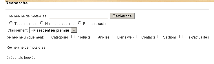

Je suis à évaluer votre produit pour notre future site Web, j'ai donc créé un site de test à y installant votre extension.
J,ai activé votre plugin de recherche de produit qui semble fonctionné mais j'aurais aimé que la recherche s'effectue seulement dans le catalogue de produits de HikaShop.
On peux spécifier de rechercher seulement des produits en cochant la case products mais je voulais éviter à l'usager d'avoir à le faire.
Est-ce qu'il y a un moyen facile d'y arriver?

Il suffit d'aller dans le gestionnaire de plugins de joomla et de désactiver les autres plugins de recherche.
