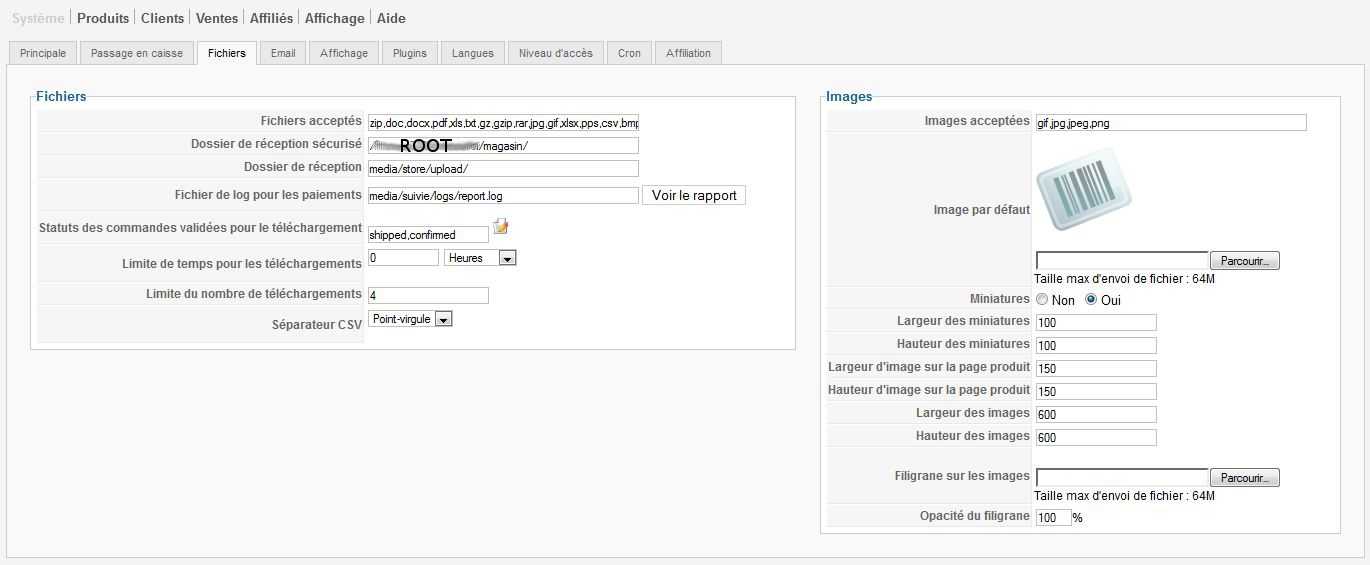

Pourriez vous en fournir une ainsi que la configuration de votre onglet "Fichiers" pour que nous essayons de reproduire le problème ?

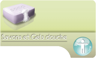

Voila l'image ;)

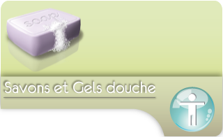

En ce qui me concerne, tous mes PNG sont issu d'Illustrator CS4 (PNG24 non entrelacé). Je vous place en pièces jointes un exemple de fichier PNG que j'ai modifié pour rendre une zone transparente en bas. Vous aurez donc 2 images, l'originale et celle uploadée et redimensionnée par Hikashop.
A noter que la petite bande grise autour de la zone noire (transparente en vérité) est une ombre.
Il s'avère donc que mon image PNG24 est peut-être traitée comme un GIF. Dans le cas de l'image que je vous fournis en exemple, la taille d'origine est de 29.6 ko et une fois uploadée et redimensionnée sa taille grimpe à 106 ko.

Il semblerait en effet que cela vienne d'un problème de format de fichier.
J'ai en effet le problème avec votre image png. Par contre, en l'enregistrant avec paint.net ensuite cela fonctionne correctement.
Voici l'image:
