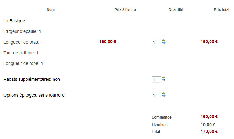

J'ai des remarques de 2 clients pour lesquels j'ai intégré des options dans les fiches produits.
Est-il possible de supprimer du panier et de l'ensemble du processus de commande les options qui ont un prix à zéro puisque c'est les premières lignes des combos de la sélection.

  • Posts: 127
14 years 6 months ago #37655
Je vous remercie une fois de plus pour votre réponse rapide.
Dans "Affichage" j'ai trié sur le Nom de ma Template + partie publique, j'ai fais un filtre sur cart et j'ai modifié le code tel que vous me l'avez demandé.
J'ai même rajouté un prix à 0.00 sur les entêtes des options malheureusement les 2 options sont toujours dans le panier.

  • Posts: 127
14 years 6 months ago #37787
Merci pour votre réponse,
Je viens de faire le test, le problème est identique.
Voulez-vous un accès au site ?

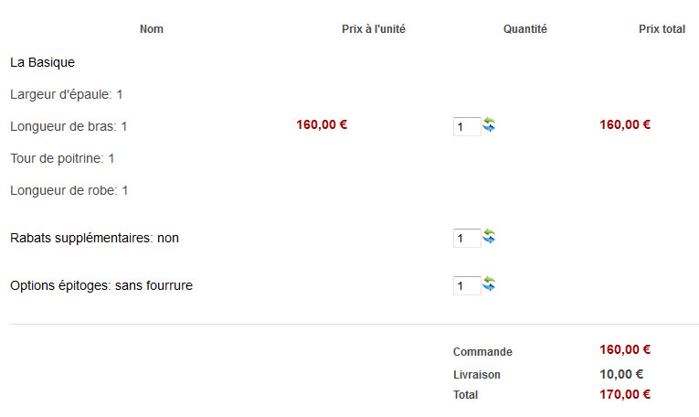

  • Posts: 127
14 years 6 months ago #37956
Je peux vous assurer que je suis dans la bonne vue !
Sélection de la Template utilisée
Sélection de la partie publique
Filtre sur checkout
Puis dans la liste des fichiers il y a qu'un seul cart
Fichier en pièce jointe
Merci pour votre aide
  • Posts: 85989
  • Thank you received: 14163
14 years 6 months ago #38064
Ah oui, j'avais oublié que vous ne groupez pas les options avec les produits dans votre panier comme c'est le cas par défaut.
Dans ce cas, il faut ajouter la ligne:
if(empty($row->prices[0]) || !bccomp($row->prices[0]->price_value,0,5)) continue;
après la ligne:
if(empty($row->cart_product_quantity)) continue;
dans le même fichier.

  • Posts: 127
14 years 6 months ago #38086
Merci beaucoup, tout est OK maintenant.
