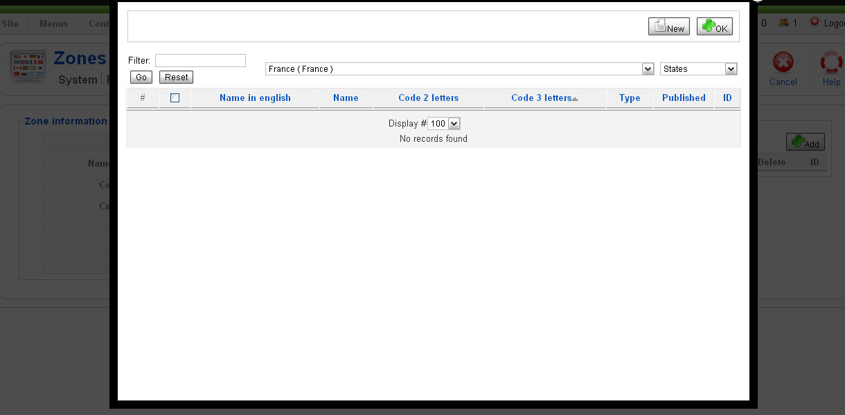

Bonjour tous le monde,
La liste des states d'un pays dans sub-zones ne charge pas? j'ai utilisé plusieurs navigateur mais sans succès.
Merci d'avance pour votre aide

Cela fonctionne correctement de notre coté. Si vous ne les voyez pas, c'est surement que vous après supprimé tous les départements Français dans la zone France our que vous avez changer leur type, ou que vous les avez supprimé. Du coup, quand vous les filtrez dans le listing, rien n'est affiché puisqu'aucun "état" n'est plus associé à la France.

Bonjour Nicolas, merci pour votre réponse rapide.
Malheureusement les states ne sont pas désactivés et le problème ce produit avec toutes les sub-zones d'un pays, pas uniquement la France!

Cela signifirait que la table hikashop_zone_link est vide dans votre base de donnée.
Vous devriez vérifier cela.
Auquel cas, le plus simple est de vider les tables hikashop_zone et hikashop_zone_link et d'installer à nouveau hikashop par dessus votre hikashop actuel poru réinitialiser toutes les zones.

Oui Nicolas la table hikashp_zone_link est vide!
mais quand je fais une recherche département par département cela fonctionne bien.
Dois-je désinstaller complètement Hikashop et le réinstaller a nouveau?

Cette table ne devrait pas être vide.
C'est elle qui fait le lien entre les zones. Donc c'est pour cela que vous voyez toujours les zones alors que vous ne voyez pas de lien entre elles.
Comme je vous l'ai dit, le plus simple est de vider les tables hikashop_zone et hikashop_zone_link et d'installer à nouveau hikashop par dessus votre hikashop actuel poru réinitialiser toutes les zones.
Pas la peine de désinstaller complètement Hikashop

Merci Nicolas ça a marché a merveille!
