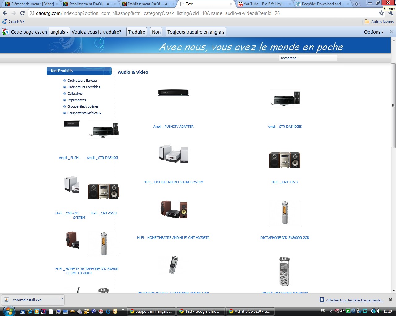

quand je clic sur la catégorie Audio & Vidéo par exemple il affiche les produits en plein template sur 2 colonnes (ce qui me satisfait largement) mais aussi sur le LEFT (ce qui est très désagréable)
voir (pic.jpg)
comment faire pour plus qu'ils s'affichent sur le LEFT ?

15 years 10 months ago #441
Bonsoir,
Alors premièrement, veuillez vous assurez que vous utilisez deux instances de module de contenu différentes, un en tant que module associé et un en tant que vrai module. Ensuite, veuillez éditer les options du module de gauche. Là, vous pourrez changer le nombre de colonnes dans les options HikaShop.
Pour les sous catégories, il faut que vous éditiez votre module d'affichage des catégories. Là, vous pouvez choisir d'afficher un sous niveau de catégories et mettre une limit au nombre de sous catégories par catégorie.
