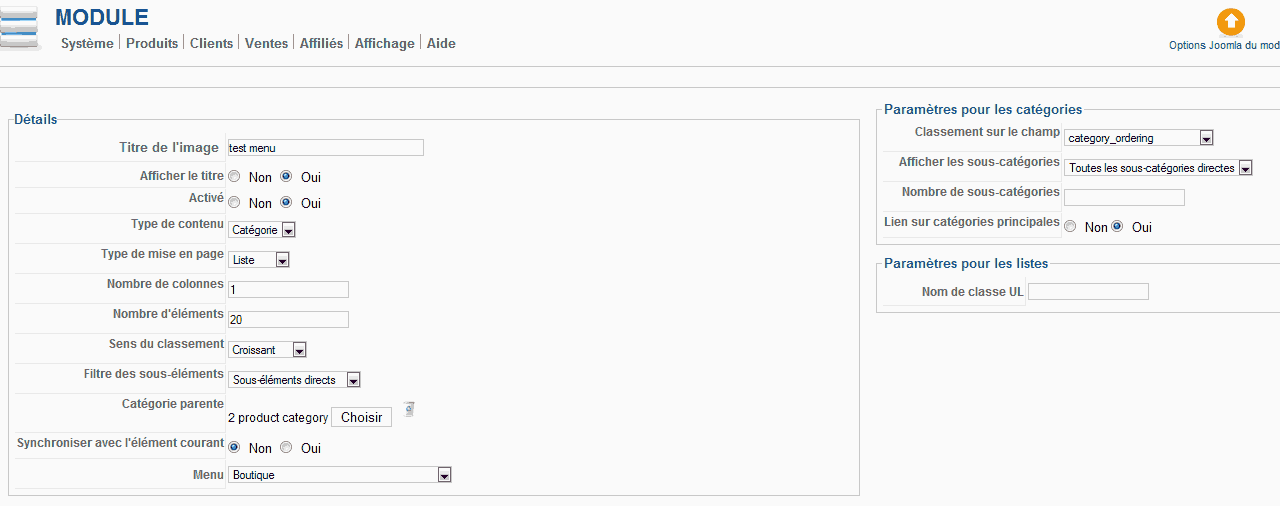

je viens de faire un module "HikaShop Content Module" pour afficher automatiquement un module menu avec des liens vers une liste de mes produits par catégorie
Le problème c'est que lorsque ça m'affiche les produits j'en ai 3 par ligne alors que j'en voudrais juste 1 (cf réglage du module pièce jointe)
Voici aussi la fin de l'url que cela créé : /index.php?option=com_hikashop&ctrl=category&task=listing&cid=16&name=test&Itemid=120
Une idée de comment résoudre ce problème ?
Merci pour votre aide

Je vais me répondre, car ça pourras servir à d'autres.
En fait j'ai associé le module à un onglet de menu.
J'ai donc été dans menu/mon onglet paramètres hikashop, là j'ai vérifier que mes paramètres soient sur 1 produit par ligne, et dans "Modules associés" j'ai fait pareil. et miracle ça a fonctionné.
(le premier problème c'est aussi que j'avais associé mon module à un onglet de menu en alias), donc dans ce cas ça doit prendre la configuration par défaut mais j'avoue ne pas l'avoir encore trouvée

C'est en effet dans le module associé au menu qu'il faut modifier les options d'affichage du listing de produits pour un menu de type category listing.

Merci pour ta réponse Nicolas, par contre y a t'il un endroit pour changer le réglage par défaut qui est sur 3 ?

Oui, les valeurs par défaut se trouvent dans l'onglet "Affichage" de la configuration.
