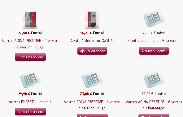

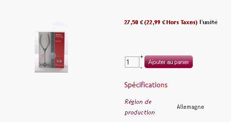

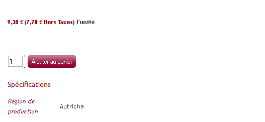

3)Enfin, j'ai un affichage différent entre la vue produit :
et son détail.
Dans le cas d'une image existante : OK
Par contre, si image par défaut : KO, pas l'élément code barre

3. C'est en effet l'affichage normal. Si vous souhaitez qd meme afficher l'image, il faudra modifier le fichier show_block_image via Affichage->Vues pour afficher quand même l'image si l'image n'existe pas.
Le plus simple sera de changer:
if(!empty ($this->element->images)){
en:
if(true){
mais vous risquez d'avoir des erreurs PHP. Auquel cas, il faudra baisser l'option "error reporting" dans la configuration de joomla.
