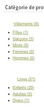

J'ai activé la fonction "Afficher le nombre de produits" pour toutes mes catégories et sous catégories de produit. Cependant depuis le frontend le nombre total de produit d'une catégorie ne correspond pas à la somme des sous catégories. Existe t-il une solution?

J'ai peux-être une piste...
J'ai dans majeure partie des cas, j'ai lié mes produits à 2 catégories (la catégorie directe où ce trouve le produit et sa catégorie "père"). J'ai effectuer cela afin de pouvoir visualiser les produits depuis ces deux niveaux de catégories.
Exemple:
--Articles
Chaussures
Dames
Hommes
En rattachant Les chaussures dames à la catégorie chaussures ET à la catégorie dames, elles sont comptabilisés 2 fois. Si je les rattachent seulement à la catégorie dames elle sont comptabilisés qu'une seule fois...
Last edit: 14 years 7 months ago by stelasibo.
