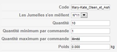

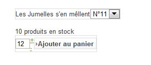

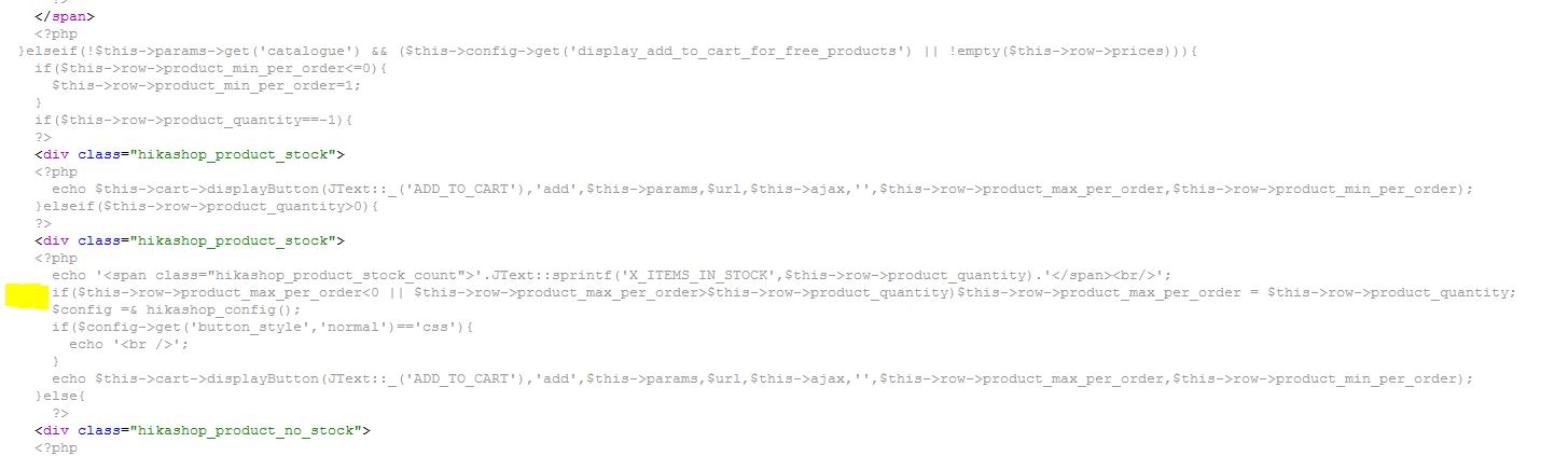

J'ai changé la ligne, mais j'ai toujours le même problème (si je laisse "illimité" sous le "max par commande", je peux toujours dépasser le stock max sans être averti). :dry: ... Par contre si je met 999 sous qty_max par commande, le message "pas assez" de stock s'affiche au dela de 10...
Ajout de la ligne:
Config produit coté backend:
Symptome coté frontend:

  • Posts: 86181
14 years 6 months ago #40358
Ah oui, essayez comme cela alors:
if($this->row->product_max_per_order<=0 || $this->row->product_max_per_order>$this->row->product_quantity) $this->row->product_max_per_order = $this->row->product_quantity;
  • Posts: 23
14 years 6 months ago #40446
Merci.
Effectivement, maintenant ça fonctionne correctement ;)
