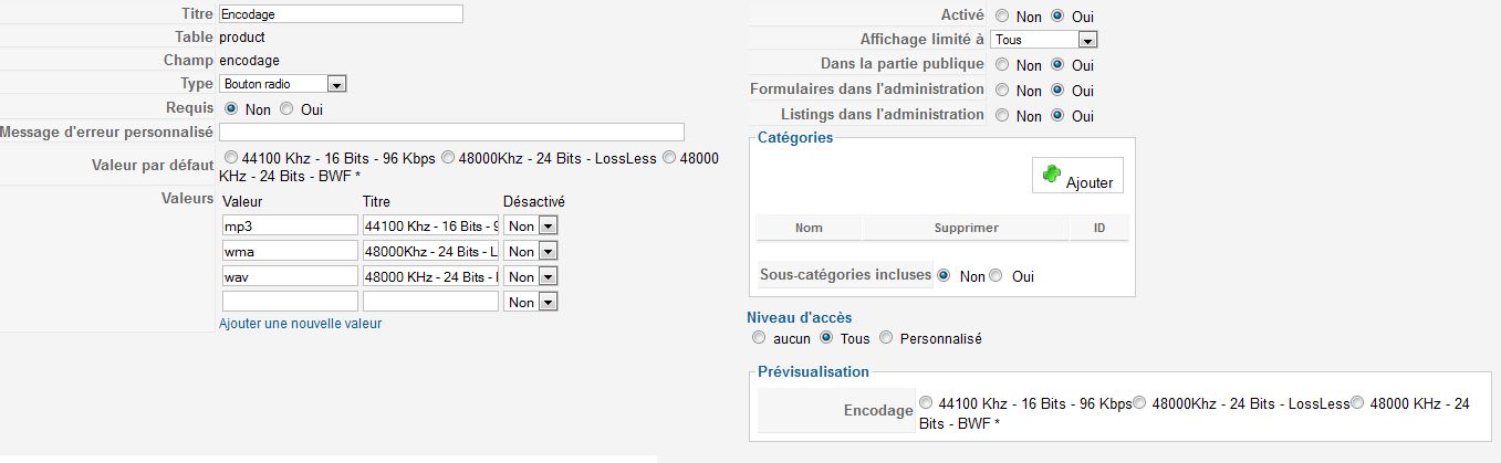

Les champs personnalisés de la table "article" s'affichent peu importe si vous avez des caractéristiques ou non.
Pourriez vous faire une capture d'écran de la configuration de votre champs personnalisé ?

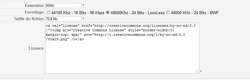

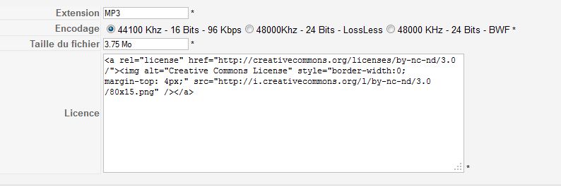

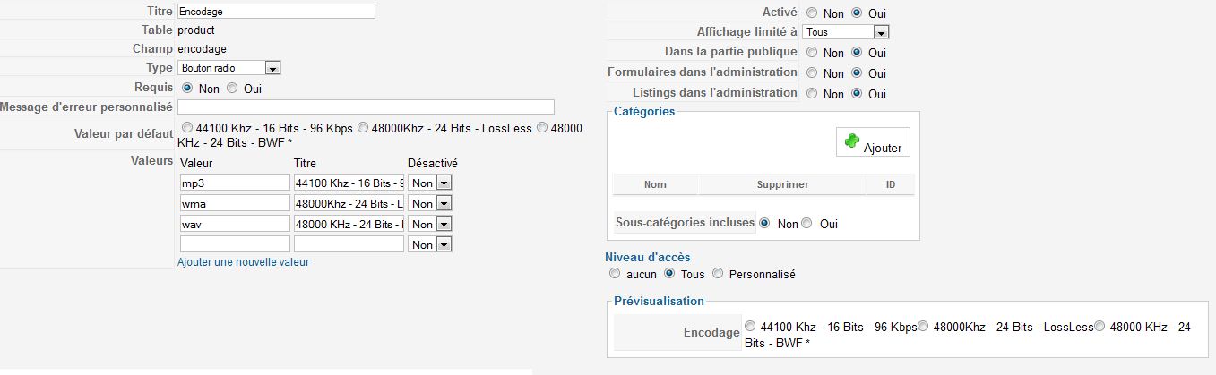

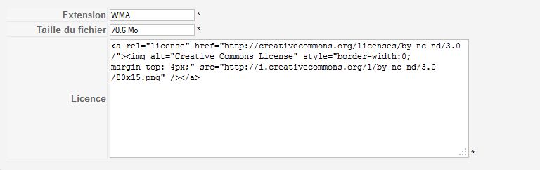

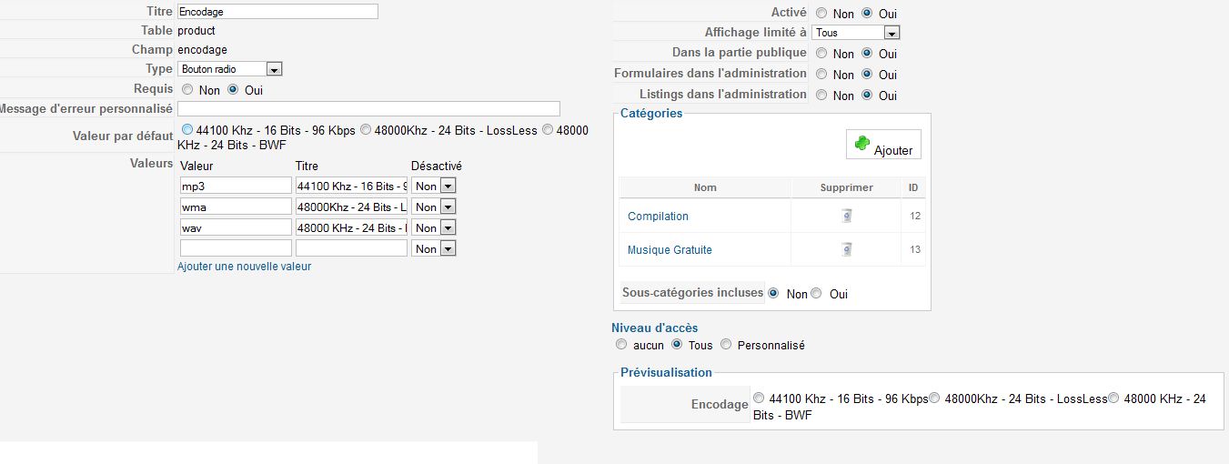

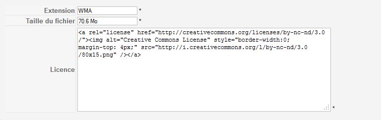

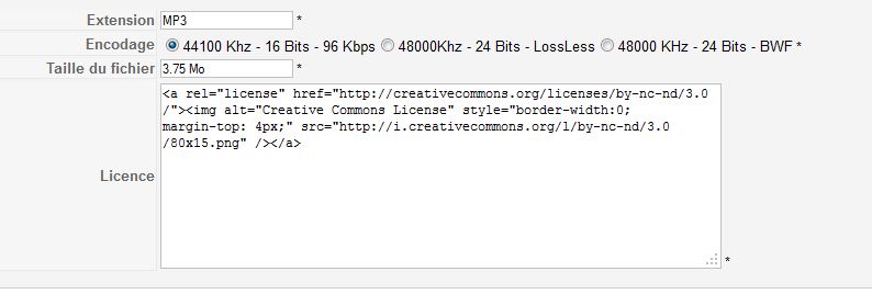

Voilà ce que je veux:
Dans la fiche produit c'est OK
Dans la fiche des variantes

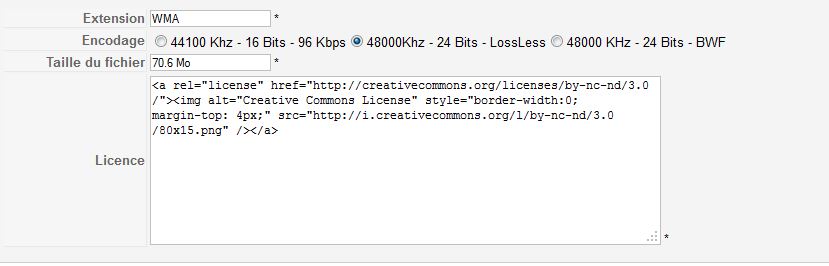

Par contre si je retire les catégories
Le champs perso s'affiche bien dans la variante
Voilà :)
