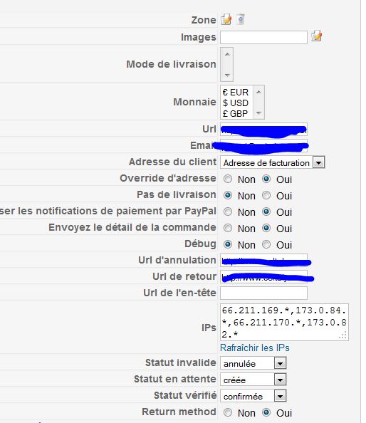

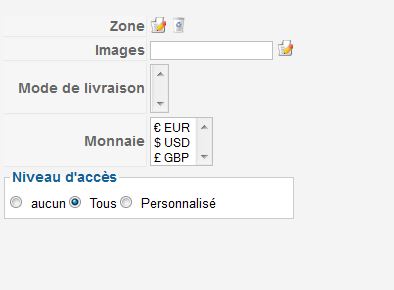

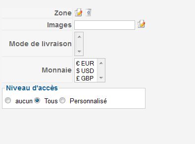

J'ai repris le plugins paypal, j'ai fait pour renomer en paypal+1 ... Le plugins s'installe bien mais j'ai seulement :
Je n'arrive pas à saisir pourquoi je n'ai pas ça :
Dans l'attente de vous lire :)

  • Posts: 86181
14 years 6 months ago #40263
J'ai déménagé ce week end d'où le délai :)
Cela avait déjà été demandé ici et j'avais fait vite fait un plugin :
www.hikashop.com/fr/forum/5-support-en-f...y-builder.html#24851
En gros, il faut renommer les fichiers et aussi les éditer pour changer paypal en paypal+1

  • Posts: 245
  • Thank you received: 13
14 years 6 months ago #40267
Lol que nul ... J'ai trouvé mon erreur ... Je n'avais pas renomé la class :/ ^^
En tout cas merci :)
