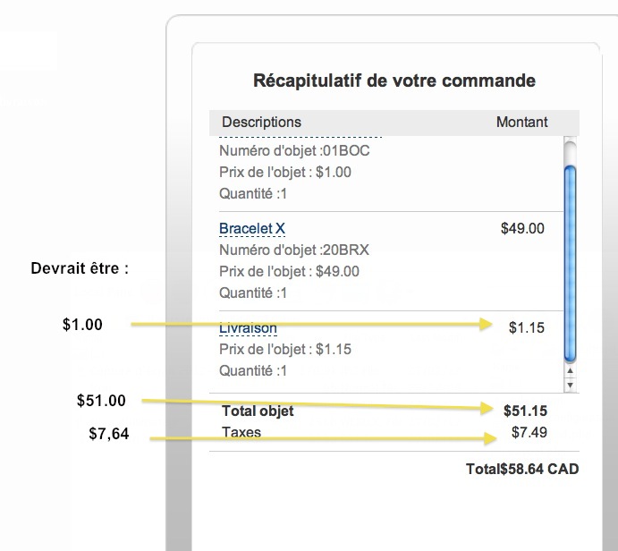

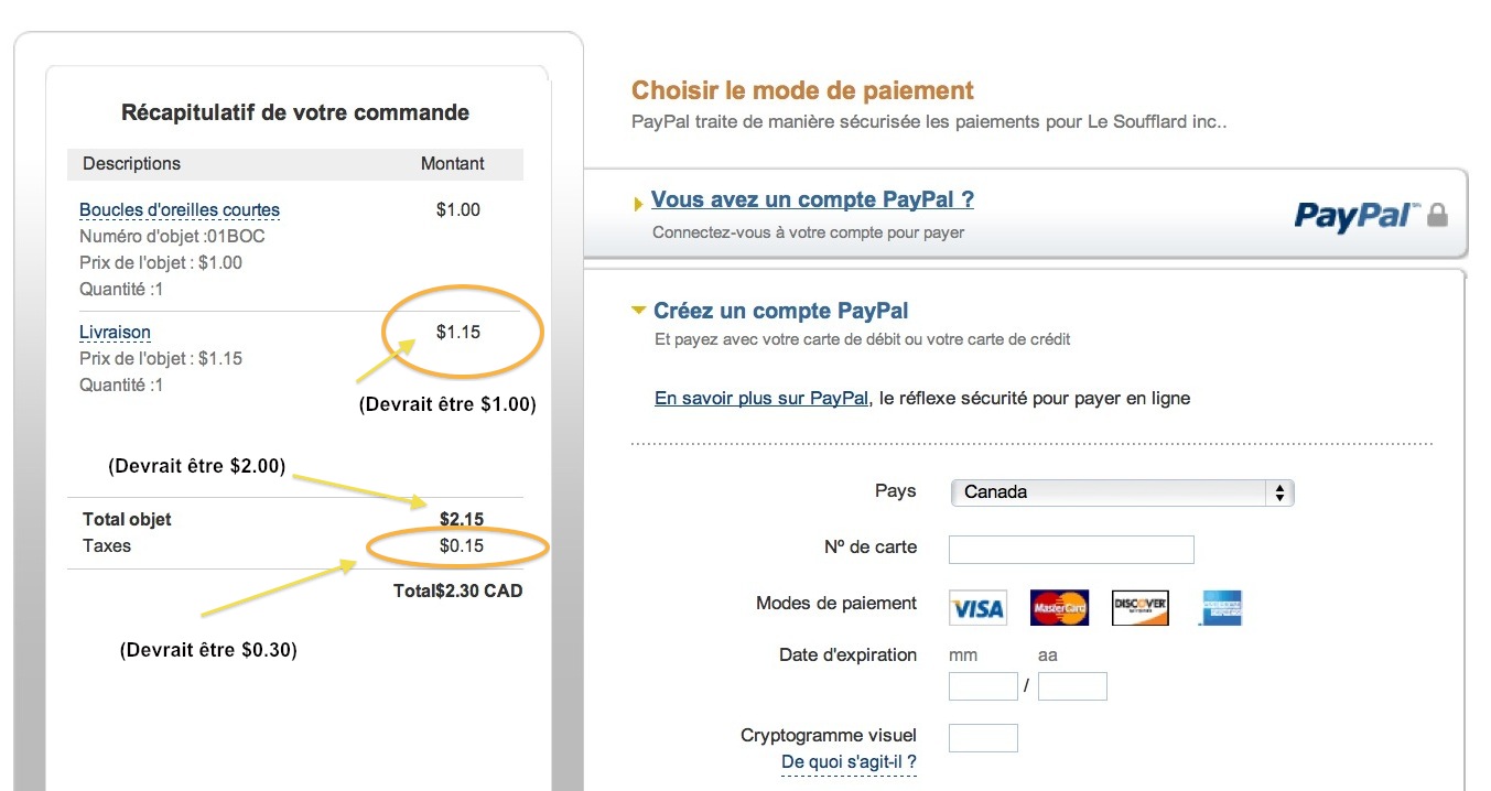

Lors du transfert vers Paypal, le montant de la livraison indiqué est celui incluant les taxes (Voir fichier joint).
Ce qui cause une certaine ambiguïté.
Ma question : Comment faire pour que le montant de livraison affiché dans Paypal soit celui avant taxes et que le montant de taxes indiqué en dessous corresponde à celui de la commande ?
Merci,

Ça me fonctionne pas. Je met le fichier modifié + image en pièce jointe.

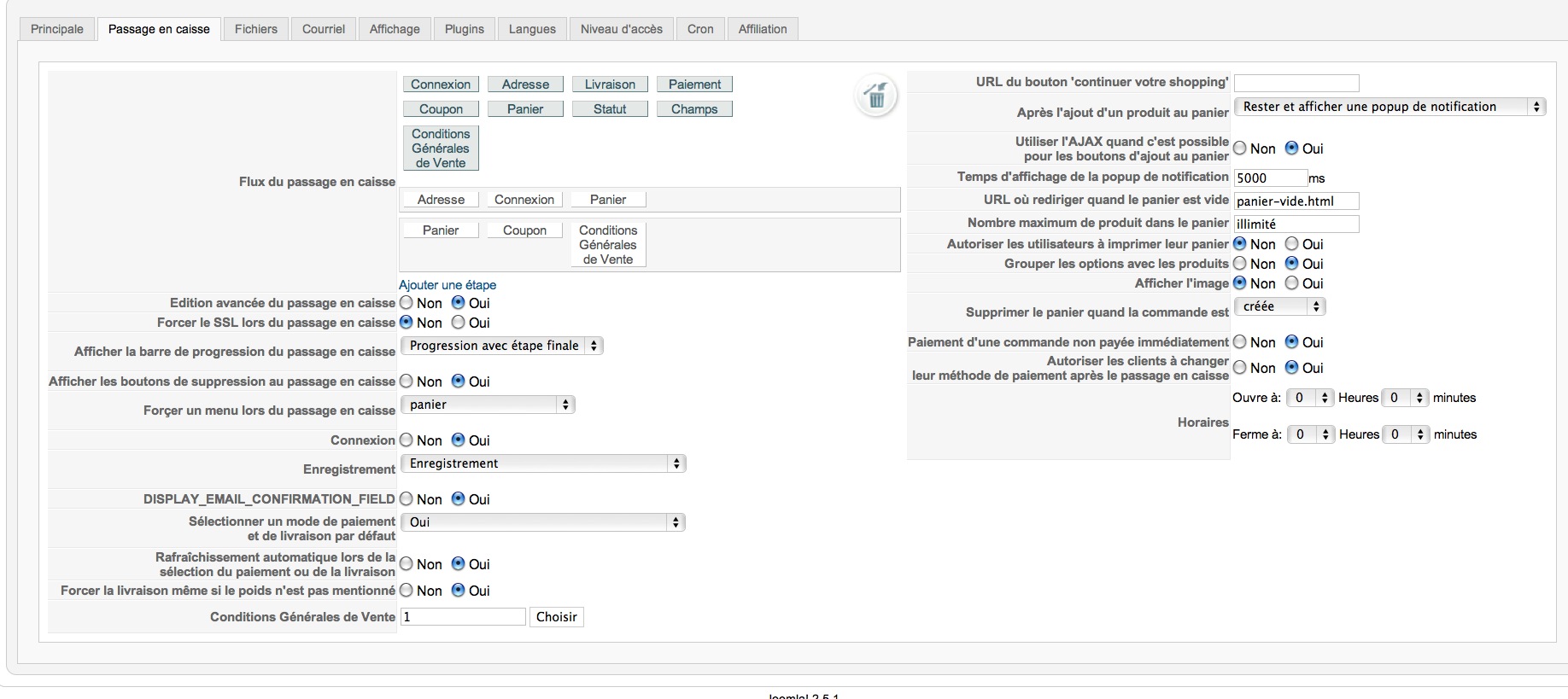

Pour le panier, c'est en effet le cas. La méthode de livraison est déselectionnée. Mais suivant les options de l'onglet Passage en caisse de votre configuration cela peut être recalculé automatiquement. pourriez vous faire une capture de cet écran ?

Pour le passage à la caisse, voici l'image.

Vous n'avez pas la vue livraison dans le passage en caisse, donc la livraison n'est pas recalculée. C'est le problème.

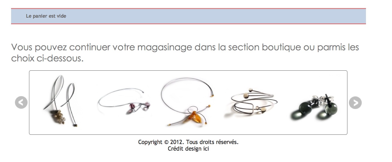

À partir de ce moment, le panier est vide. Ce qui semble logique. Par contre, il nous est impossible d'ajouter de nouveaux produits au panier. On clique sur "Ajouter au panier", le popup confirme que le produit a été ajouté au panier. Mais lorsque nous cliquons sur "Terminer ma commande", le message "Le panier est vide" apparaît dans le panier. (Voir pièce jointe)
Est-ce un processus normale ? Je sais que ça doit être rare que les gens annulent lorsqu'ils sont rendu à Paypal. Mais si jamais le blues de l'acheteur leur prend et qu'ils désirent changer un produit, ils se retrouveront dans une impasse. J'aimerais les inciter à considérer les autres produits si cela arrivait.

Normalement, lorsque la personne annule, elle revient sur le passage en caisse, à moins que l'option "Supprimer le panier quand la commande est" est été changée pour "créée" au lieu de "confirmée". Dans ce cas, veuillez remettre comme par défaut. Ainsi, le panier sera uniquement vidé lorsque l'utilisateur reviendra avec le paiement validé.
Sinon, pour le problème du panier vide, c'est peut être un problème de cache ? Vérifiez que le cache de la configuration de joomla et le plugin de cache dans le gestionnaire de plugins soient tous les deux désactivés.

C'était effectivement l'option "Supprimer le panier quand la commande est" qui avait été changée pour "créée" au lieu de "confirmée
