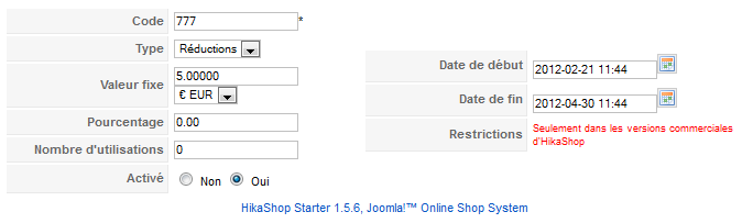

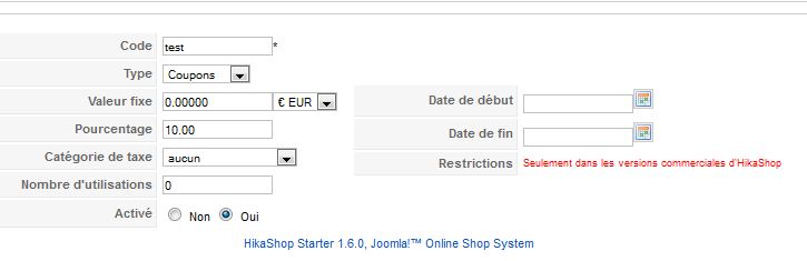

Depuis la mise à jour vers HikaShop Starter 1.5.6 sous joomla 1.5, j'ai un problème de calcul de réduction de pourcentage.
en effet si le coupon de valeur fixe fonctionne sans problème, la fonction de pourcentage ne fonctionne pas.
j'ai un site de réservation de transfert (taxi), et je voudrais créer des coupons des réductions(%)pour les agences de voyage
Site: www.navettedisney-aeroport.com
Code pour le pourcentage: test
Code pour la réduction d'un montant fixe:777

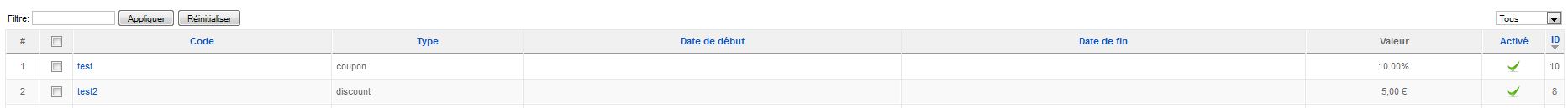

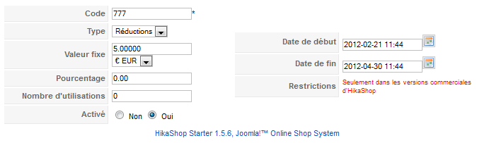

Veuillez jeter un coup d’œil sur les captures ci-joints pour bien comprendre le problème:

14 years 6 months ago #41766
Vous n'avez pas mis le même type à vos réductions.
Le premier est un coupon alors que le second est une réduction. Les réductions sont appliquées automatiquement au prix des produits. Les coupons nécessite l'entrée d'un code pour pouvoir fonctionner.

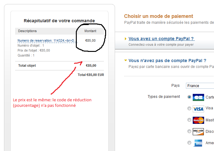

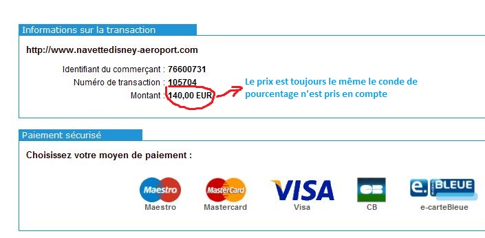

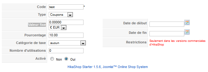

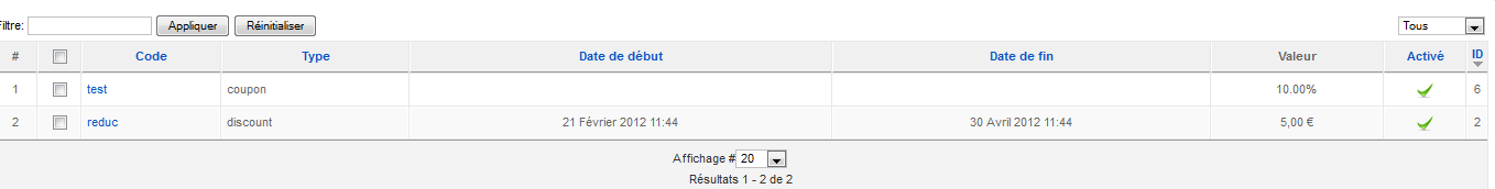

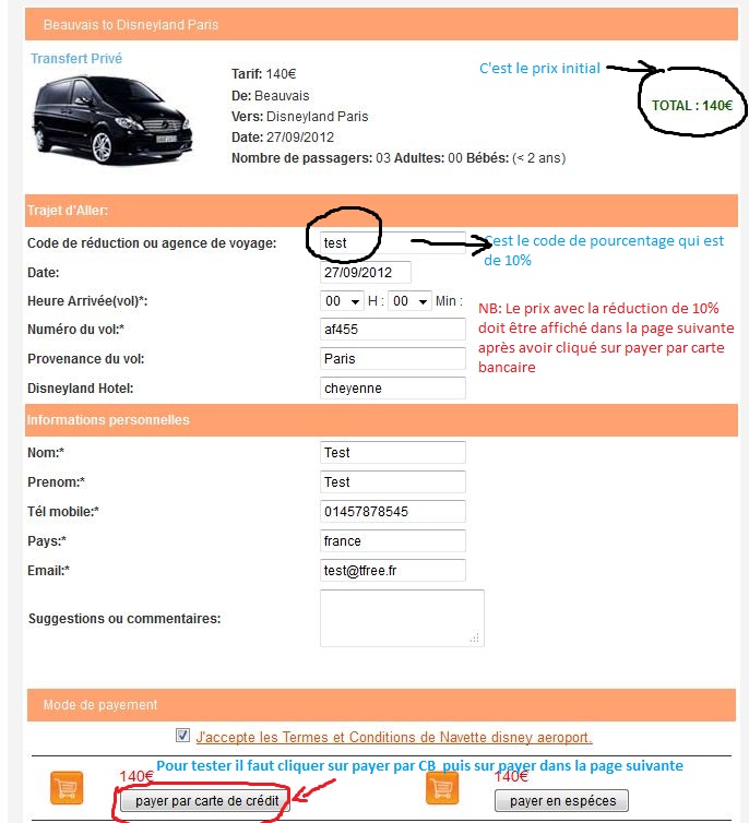

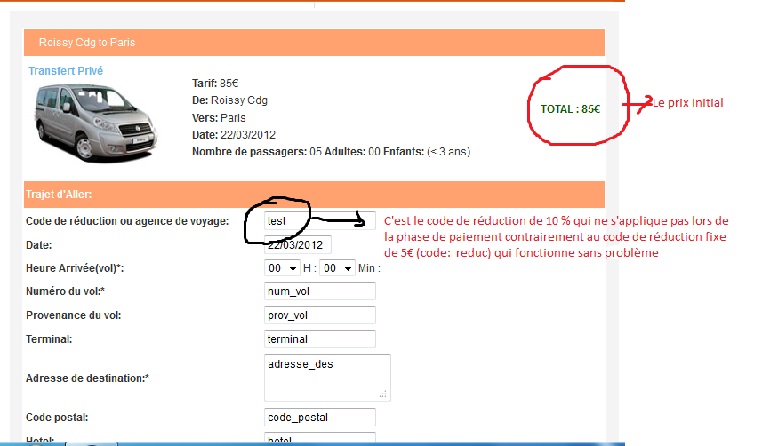

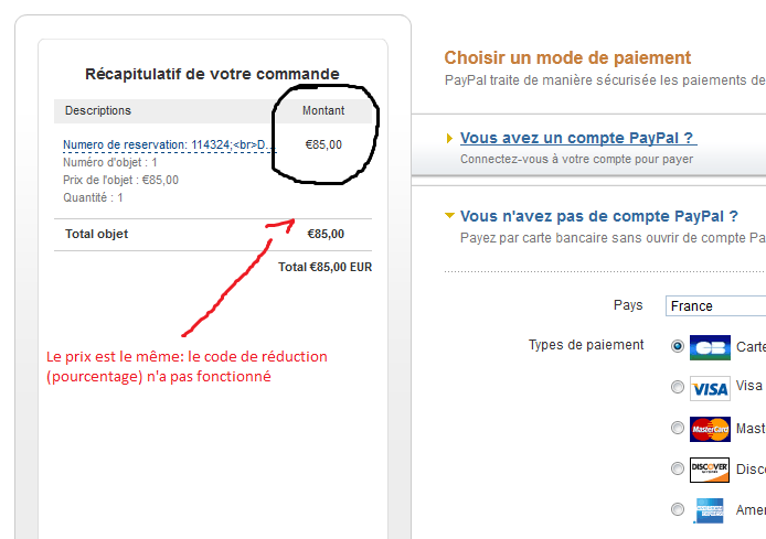

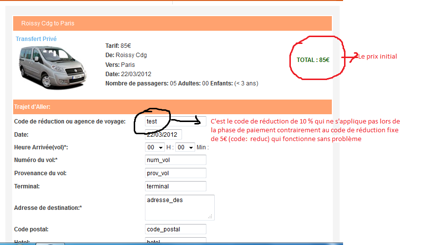

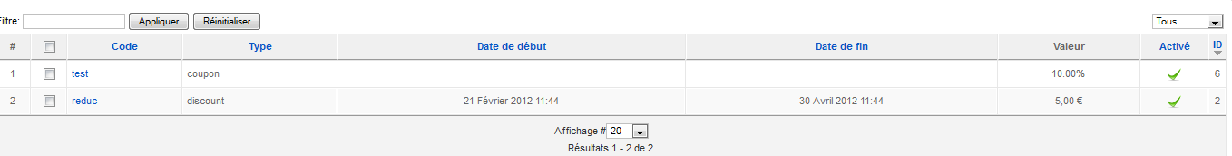

Mon problème c'est que lorsqu’on met un code de pourcentage(test), ce pourcentage n’est pas pris en compte lors du prix final.
Ex : si on fait une réservation de Beauvais à Disneyland (140 €) et on met le Code de réduction « test » qui est de 10% (voir Image1), ce code n’est pas appliqué lors du prix final, le prix reste toujours 140€ au lieu de 126 € (voir image2)
Attachment not found

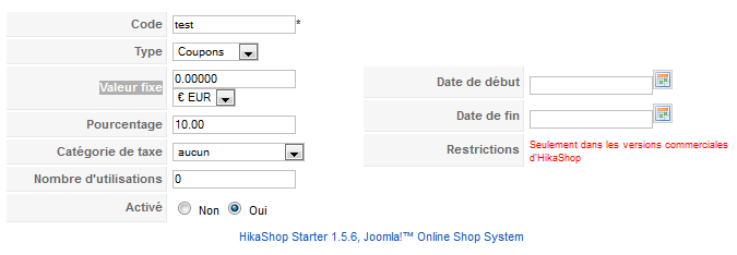

Par contre le code de réduction(test2)qui est de 5€ fonctionne très bien,le prix lors du paiement devient 135€ .
Voici en pièces jointe la configuration de Hikashop .

13 years 11 months ago #67202
Votre coupon est correct.
Le problème c'est que vous l'entrez dans un champs personnalisé et non dans le champs de coupon du passage en caisse d'HikaShop.
Donc HikaShop considère cela comme une donnée texte qu'il recopie dans la commande, commes vos autres champs personnalisés.
test2 n'est pas un coupon mais une réduction. Même sans rien écrire dans le champs personnalisé la réduction sera appliquée.
Une réduction (discount) permet de réduire le prix sans action de l'utilisateur (comme pour des soldes par exemple). Un coupon permet de réduire le prix suite à l'ajout par l'utilisateur du code coupon dans le champs correspondant dans le passage en caisse d'HikaShop.
