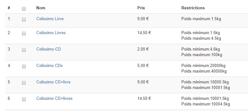

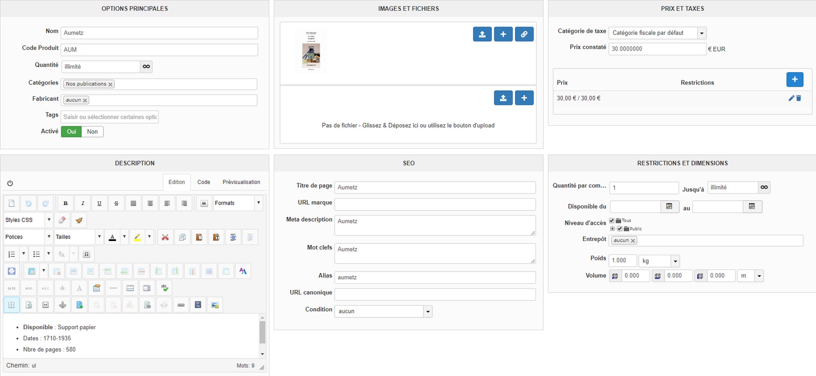

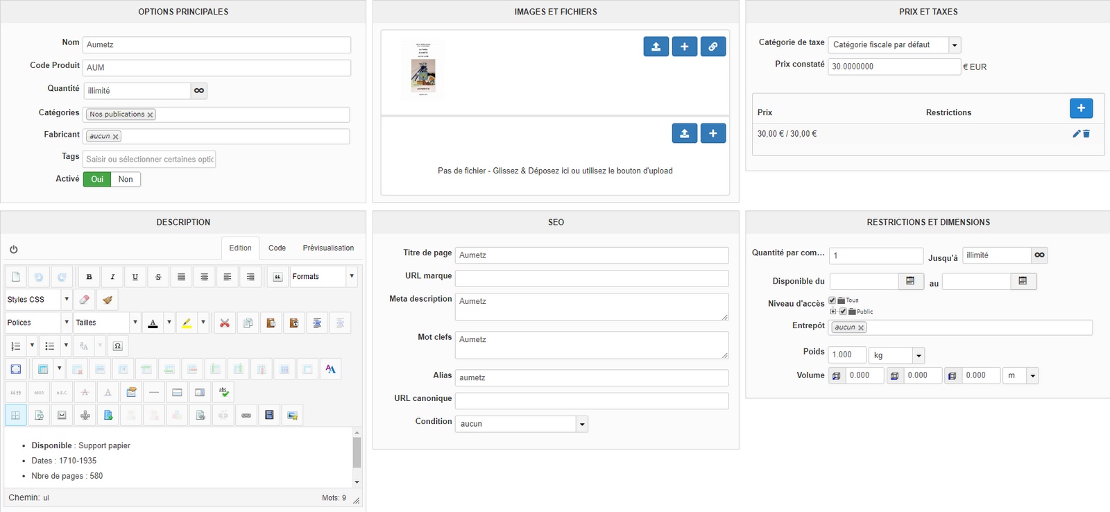

7 years 6 months ago #303783
Capture shipping message au dessus, ci joint une capture d'un produit.
Sinon Joomla 3.9.3 / Hikashop Business 4.0.2.
Comme je le disais cela fonctionnait jusqu'à la mise à jour en 4.0.2.
Si vous avez besoin d'un accès au backend, dites moi le je vous crée un compte. Merci.

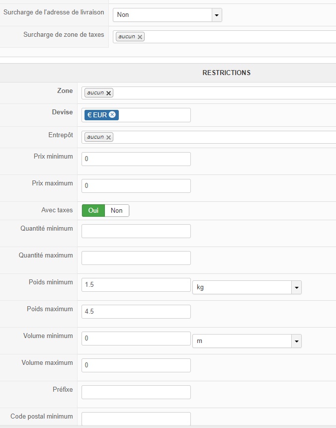

Merci de fournir un capture d'écran des options de la méthode de livraison "Colissimo livres" qui est sensé apparaître dans le cas de figure que vous mentionnez. Ce que vous avez fourni c'est une capture du listing des méthodes de livraison, pas des options de la méthode de livraison elle-même.

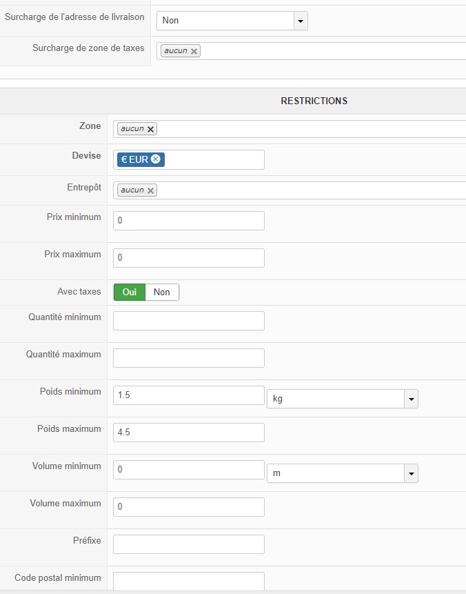

  • Posts: 52
7 years 6 months ago #303800
Bonsoir Nicolas,
Cette capture ?
  • Posts: 86058
  • Thank you received: 14182
7 years 6 months ago #303810
Je ne vois pas de problème apparent. Merci de fournir des accès à votre backend, un lien vers le site, des instructions précises pour reproduire le problème et un lien vers ce sujet via notre formulaire de contact pour que nous puissions analyser la situation:
  • Posts: 86058
7 years 6 months ago #303817
Dans l'exemple que vous nous fournissez dans votre message, le produit a un poids de 4.6Kg et doit être ajouté 3 fois au panier pour reproduire le soucis.
Or, il n'y a aucune méthode de livraison qui gère ce cas.
La méthode "Colissimo-CD" qui est dans la bonne tranche de poids (4.6kg-100kg) a une quantité maximum de 1:
monosnap.com/file/u1WP7oYDRW3WRDiRqvOjjYqiQeczpr
Et donc, elle ne peut pas être utilisée et il n'y a aucune autre méthode de livraison pour cette même tranche de poids.
Donc pas de soucis dans HikaShop, juste un problème de configuration des méthodes de livraison qui n'est pas lié à la mise à jour.
