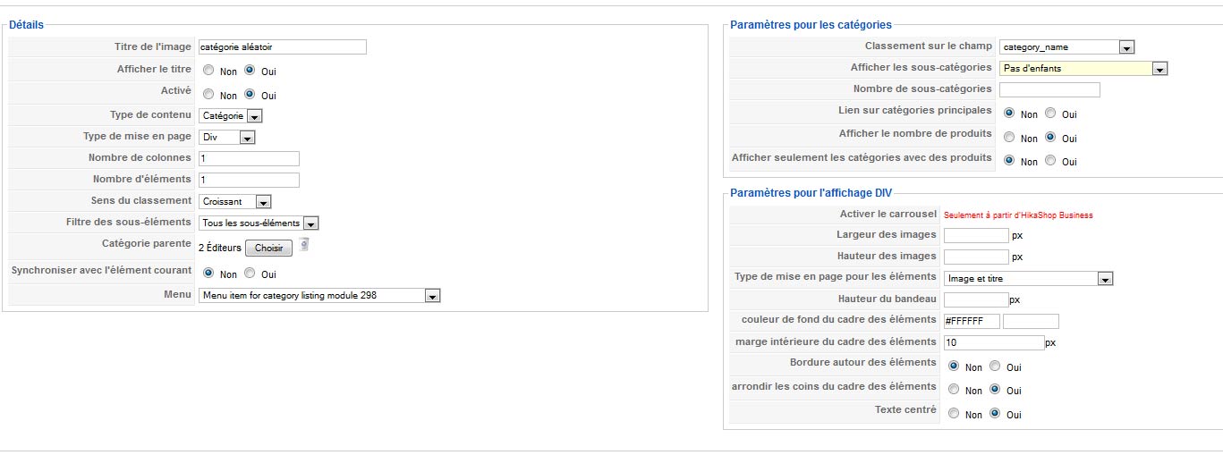

Merci pour l'info j'ai bien réussi à créer mon module qui affiche une catégorie mais je ne comprend pas tjs pas pour le mode aléatoire,
je joins une capture d'écran de mon module, je vois bien la liste "Classement sur le champ " mais rien concernant un mode aléatoire.
merci d'éclairer ma lanterne ;-
  • Posts: 86095
  • Thank you received: 14199
14 years 5 months ago #42328
Rectification. Cette option est seulement disponible pour les listings de produits. Si vous changer le type de contenu pour afficher des produits, vous aurez l'option sur la droite de cet écran.
Il serait trivial de rajouter l'option pour les listings de catégories mais personne n'en a fait la demande jusqu'à maintenant.

  • Posts: 86095
14 years 5 months ago #42564
Oui.
Ajoutez le code:
if($this->params->get('random')){
			$order = ' ORDER BY RAND()';
après le code:
if(!empty($pageInfo->filter->order->value)){
			$order = ' ORDER BY '.$pageInfo->filter->order->value.' '.$pageInfo->filter->order->dir;
dans le fichier components/com_hikashop/views/category/view.html.php
Ensuite, quand vous éditez un menu/module de listing de category, changez le type en "produit" pour afficher l'option "aléatoire", vérifiez qu'elle a la bonne valeur et remettez le type en "catégorie" puis sauvegardez.
  • Posts: 14
14 years 5 months ago #42927
SUPER, ça fonctionne! :woohoo: Un tout grand merci!
