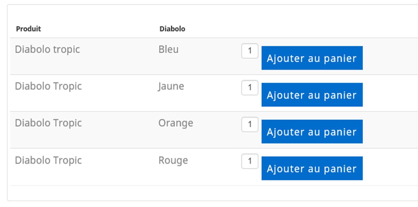

  • Posts: 63
10 years 6 months ago #233080
Je sais que je peux modifier le tri général des variantes. Mais je veux savoir s'il est possible de faire également des tris selon les produits.
Le défauts des variantes est présentement listé par ordre alphabétique de nom de variante, tel que pour les couleurs de Diabolo. POur les crayons, j'ai dû inclure le #de couleur dans la description pour l'affichage, mais normalement, j'aurais voulu afficher uniquement la couleur, puis une autre colonne pour le code de couleur et finalement trier par code de couleur. Est-ce possible d'avoir deux style de tri pour les variantes?
Merci,
  • Posts: 86179
  • Thank you received: 14216
10 years 6 months ago #233091
Donc vous voulez parler du listing de variants sur la page produit.
Dans ce cas, vous pouvez changer l'ordre avec l'option "Characteristics values ordering" de la configuration HikaShop.
Si vous sélectionnez "alias", l'ordre sera défini en fonction de l'alias des valeurs. Et vu que l'alias n'est pas affiché, vous pouvez ainsi reporter ce numéro que vous avez dans le nom de la valeur dans l'alias.

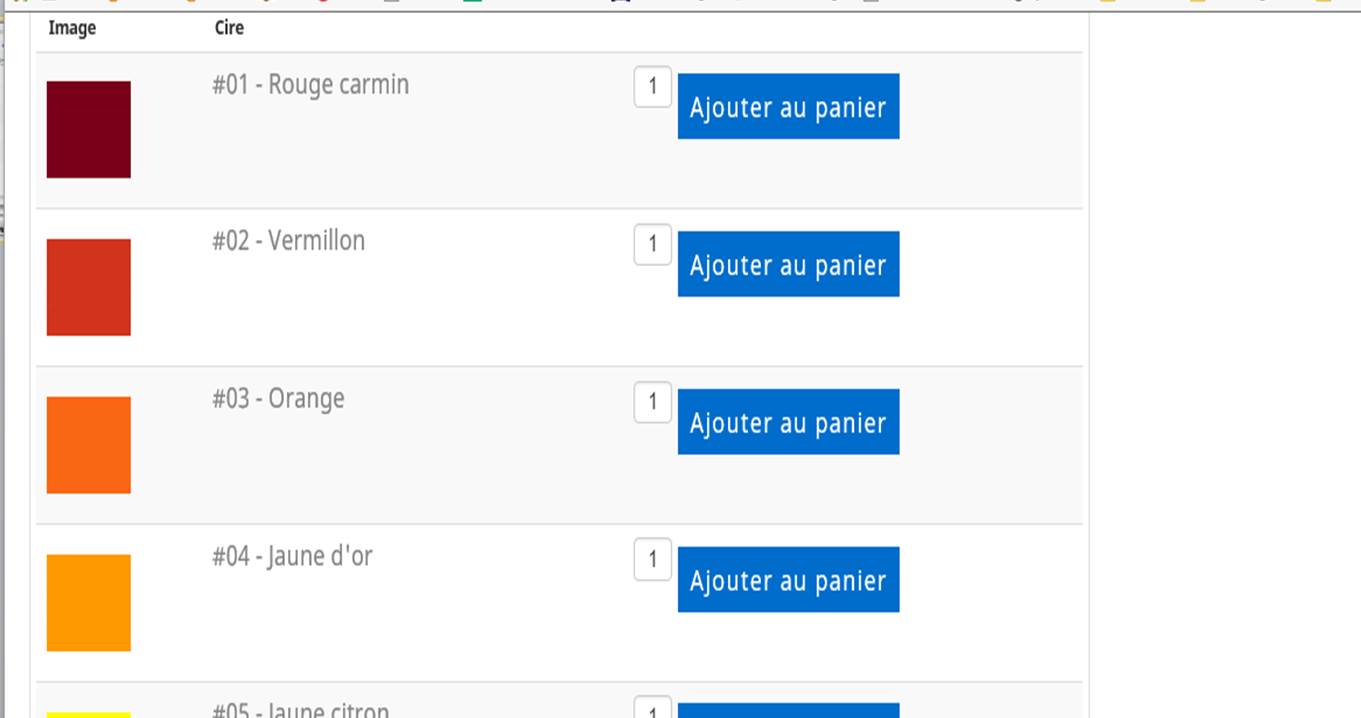

6 years 7 months ago #315363
Bonjour
je ne retrouve pas où se trouve l'option pour trier les caractéristiques. J'aimerais les trier en fonction du code.
Voir produit dont je voudrais les quantités listé en ordre croissant
Merci pour votre support.
  • Posts: 86179
6 years 7 months ago #315370
L'option s'apelle "Classement des valeurs des caractéristiques" en Français. Elle se trouve dans l'onglet principal de la configuration.
