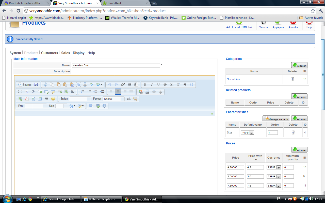

Donc voilà, il y a 27 recettes de jus de fruits dans 3 contenants 25cl, 50cl et 100cl. Mais aussi des salades, des extras et des menus.
L'arborescence
4 catégories: smoothies,salades,extras,menus
Comme vous pourrez le voir dans l'image, pour le smoothie "hawaian club" j'ai indiqué les 3 prix tvac. J'essaie d'ajouter une caractéristique mais il n'y n a qu'une qui s'enregistre (100cl) pour autant, il n'y a qu'une caractéristique enregistrée "size" avec 3 possibilité 25,50 et 100cl avec les prix respectifs...

Votre caractéristique est "taille" et non 100cl. 100cl, c'est une des valeurs possible de votre caractéristique.
Donc si vous ajoutez plusieurs fois la même caractéristique avec une valeur par défaut différente, c'est normal que cela n'en garde qu'une.
Pour configurer le prix de chaque valeur de votre caractéristique, il faut cliquer sur le bouton "manage variants" (gérer les variantes), qui permet d'accéder à la liste des combinaisons (variantes) de valeur des caractéristiques de votre produit.
Ensuite, vous éditez chaque variante et vous lui attribuez un prix et voilà.

Right , merci!
C'est bien ce que j'avais fait mais les prix n'avaient pas été enregistrés...
