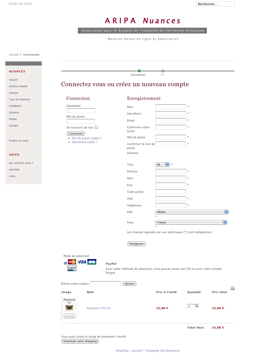

J'ai une nouvelle question,
j'ai un petit soucis, tant que l'internaute ne fait pas "valider ma commande", il n'est pas amené à s'enregistrer pour pour poursuivre ses achats...
Jusque là tout va bien.
Mais lorsqu'il valide il y a donc cette page qui l'invite à s'inscrire et en dessous s'affiche aussi le mode de paiement et les champs à renseigner, c'est assez perturbant.
Est il possible que le mode de paiement s'affiche uniquement lorsque l'internaute s'est enregistré et loggé ?
(voir copie écran)

Oui, il suffit de configurer comme vous le souhaitez l'option "flux de passage en caisse" de l'onglet "passage en caisse" de la configuration.

Merci !!
CLAP ! CLAP !
z'ont pensé à tout chez Hikashop ;-)
