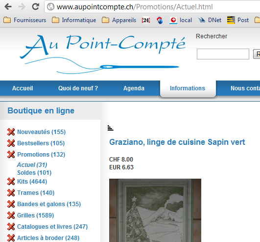

Je débute sur Hikashop, pour renouveler un site sous VirtueMart 1.1, après avoir été dégoûté de la version 2 de VM. Mais je suis pas mal dépaysé... :ohmy: :blink:
Est-ce qu'il est possible d'avoir comme dans VM un module pour afficher l'arborescence des catégories afin que les articles de la catégorie s'affichent quand on clique dessus ? (à gauche dans l'image attachée)
Est-ce qu'il existe un tuto "spécial VirtueMartiens" ?

Merci bien pour la piste, c'est parfait :), exactement ce que je cherchais... mais :ohmy: je reçois une erreur "404 - pas trouvé" quand je clique sur une des catégories, alors que je voudrais au centre de l'écran voir les articles qui sont dans cette catégorie. J'ai dû louper quelque chose ? Toutes les copies d'écran sont en attache.
