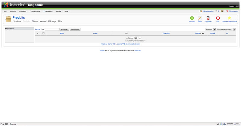

Je l'ai installé afin de me familiariser avec et je rencontre un problème concernant la section "Produits" dans le back-end. J'ai créé plusieurs produits mais il n'apparaisse pas dans cette section "Produits". De plus, l'explorateur censé contenir les catégories reste désespérément vide.

Sur ce listing des produits, vous avez des filtres au dessus du listing. Qu'est ce que vous avez de sélectionné dans ces filtres ?
Peut être pourriez vous nous faire une screenshot de l'écran, pour que l'on puisse voir le problème ?

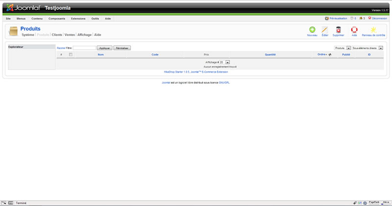

Je n'ai rien touché au niveau des filtres. Comme vous pouvez le voir sur le screenshot.

15 years 11 months ago #48
Est-ce qu'il serait possible d'avoir accès à votre site de test pour pouvoir débugger le problème ? Vous pouvez me contacter par email auquel cas: This email address is being protected from spambots. You need JavaScript enabled to view it.
Sinon, pourriez-vous activer le mode déboggage de Joomla (dans la config de joomla) et retourner sur cette page ? cela devrait afficher les requêtes en bas de page. Si vous pouviez me les copier/coller par email ça nous permettra d'avancer un peu sur le problème.
Aussi, si vous changez le filtre le plus à droite pour "tous les sous éléments", est ce que vous voyez vos produits ?
Quand vous allez dans le listing des catégories, est-ce que vous voyez les catégories ? Est ce que l'exploreur fonctionne ?

15 years 11 months ago #53
Merci beaucoup.
Grâce aux accès, nous avons pu diagnostiquer le problème. Cela vient du fait que vos catégories ont leur champ "category_type" vide. Normalement, les catégories récupèrent automatiquement cette valeur de leur catégorie parente. Et comme la catégorie de produit par défaut a son type initialisé à "product", toutes les catégories de produit créées devraient avoir leur type hérité de celle ci et donc correctement rempli.
Cependant, sur votre site, même la catégorie de produit principale a son type vide. Et donc toutes les catégories créées ensuite ont leur type vide.
Quand nous testions HikaShop, nous n'avons jamais fait trop d'opérations sur cette catégorie principale mais je suppose que vous avez dû la supprimer pour la recréer avec un autre nom ou quelque chose du genre.
Il faut donc que nous corrigions cela pour que lors de la création d'une catégorie, le type soit toujours renseigné au cas où l'utilisateur déciderait de créer d'autre catégories de produit principales. Nous allons travailler sur cela ce soir et demain.
Nous publierons surement une nouvelle version demain qui corrigera la sauvegarde d'une catégorie sans type. En attendant, j'ai mis à la main le type de vos catégories avec une petite requête SQL.
