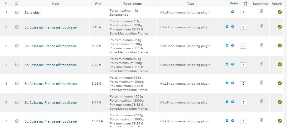

Hikashop 2.2.2 - Joomla 2.5.14
Ayant des produits qui ne nécessitent pas des frais de port j’utilise une technique semblable :
- une tranche de 0 à 1 g associée à une zone monde (tous les pays !) avec un port à 0 € pour ces produits qui ont un poids = 0
- tranches suivants à partir de 1,1 g par tranches de poids croissantes et zones géographiques
Toutes les tranches fonctionnent parfaitement bien sauf celle à 0 € ; j'ai le message : les produits que vous avez dans votre panier ont un poids trop faible pour nos méthodes de livraison.
Je suis assez sûr qu'au moment de la mise en place ça fonctionnait ; peut-être écrasé par une mise à jour ?
Merci.

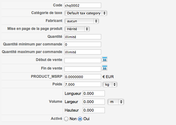

  • Posts: 149
  • Thank you received: 6
12 years 9 months ago #133524

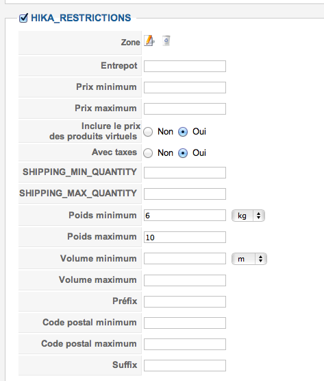

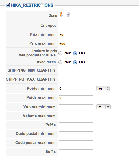

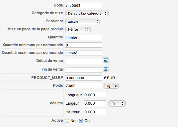

Je me suis inspire des questions (ci-dessus) mais j'ai quelques problemes. En effet, j'ai 300 articles physiques avec frais de livraison qui ont un poids à 0 et 5 articles virtuels (cheques cadeau) qui ont un poids de 7kg.
Lorsque je teste l'achat d'un article physique pas de probleme. Pour un article virtuel (frais de livraison à 0 si poids >6kg) pas de probleme si ce n'est qu'apparait le mode de livraison gratuit avec un bouton radio. Pour l'achat d'un article physique et un article virtuel tous tous les modes de livraison apparaissent et si l'utilisateur coche le bouton radio "livraison gratuite" de l'article virtuel, les frais de livraison de l'article physique ne sont plus pris en compte dans la facture.
Ai-je loupé quelques choses dans la config ? le lien : www.lingerie-ladya.fr/
Merci de votre aide
12 years 9 months ago #133551

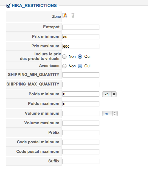

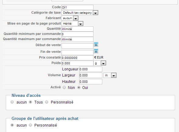

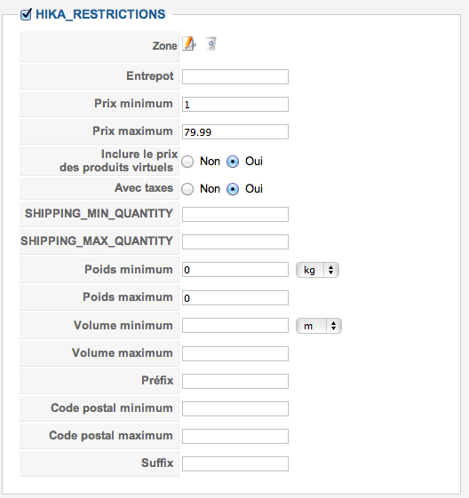

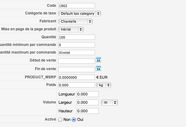

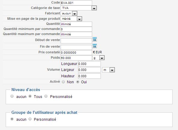

Pouvez vous tout d'abord me montrer à partir de captures d'écran comment vous avez configuré :
- Vos méthodes de livraison
- Un des produits physiques et des produits virtuels

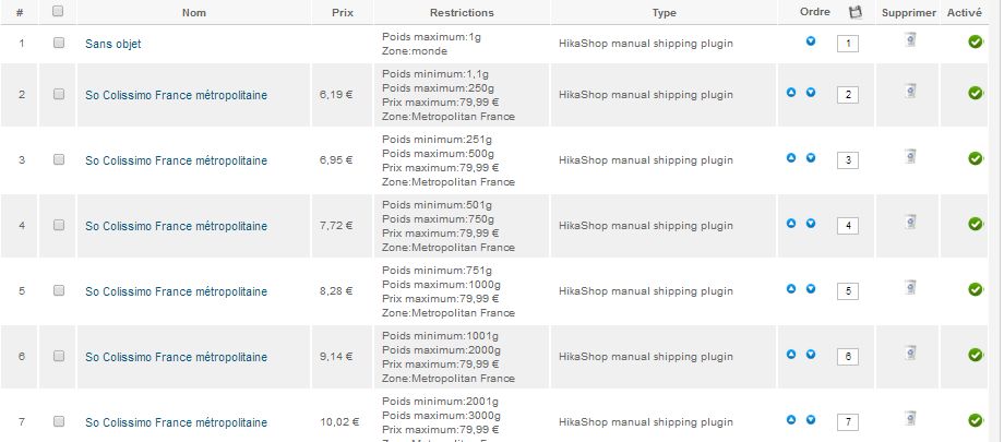

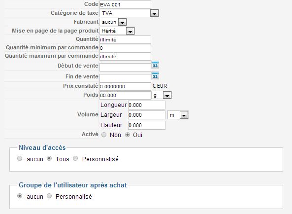

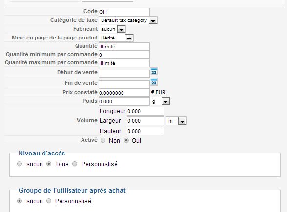

  • Posts: 138
12 years 9 months ago #133572
Voilà les copies d'écran demandées.
Cordialement.
PS

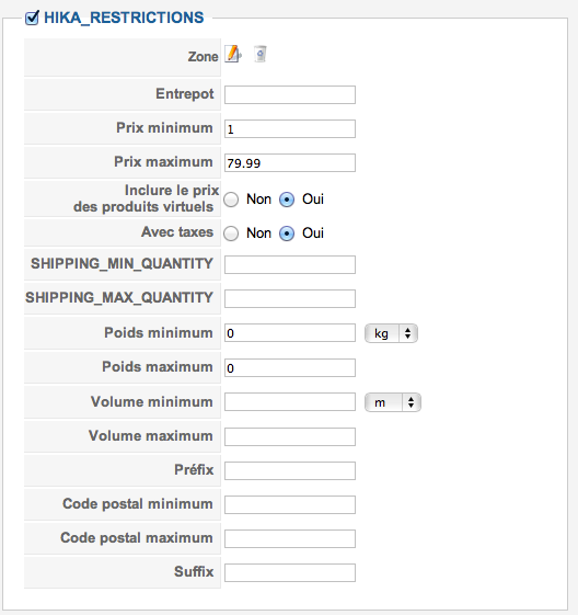

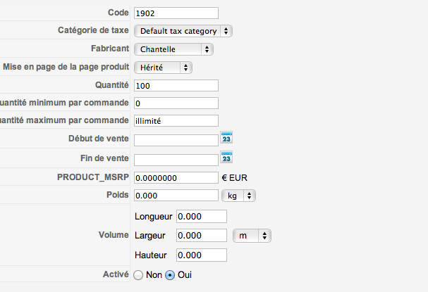

  • Posts: 149

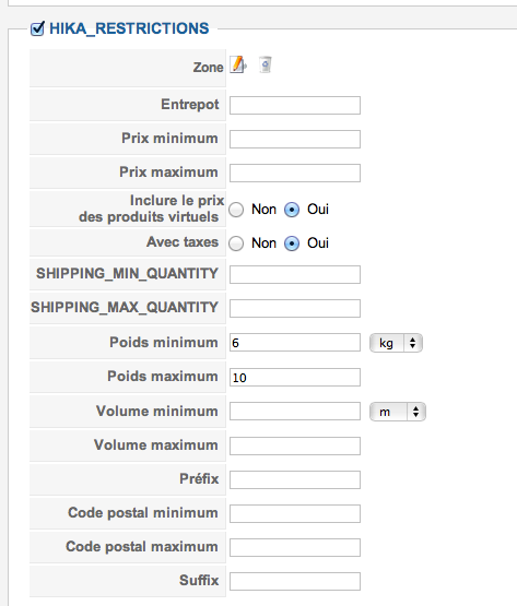

12 years 9 months ago #133724
Ci-joint les copies d'écran
Merci par avance
12 years 8 months ago #134125
Bonjour:
@WebConseil: Avez vous activer l'option "Inclure le prix des produits virtuels" ?
@Papounet01: Merci de ne rien mettre en poids mini / maxi pour la méthode de livraison des produits virtuels.
  • Posts: 138
12 years 8 months ago #134188
Oui j'ai activé cette option dans le mode de livraison.

12 years 8 months ago #134230
Je l'ai fait mais cela ne marche pas. Des frais de livraison sont ajoutés et il apparait 3 mode de livraison dont celui "produits virtuels" gratuit

  • Posts: 138
12 years 8 months ago #134664
Toujours pas d'idée.
J'ai essayé de nombreux réglages différents mais j'ai toujours la mention les produits que vous avez dans votre panier ont un poids trop faible pour nos méthodes de livraison pour les produits virtuels...
Cordialement.
PS
12 years 8 months ago #135082
Vous devez désactiver la forcage de la livraison.
www.hikashop.com/support/documentation/5...ml#checkout_shipping
Force shipping regardless of weight : If you activate that option, the shipping methods selection and the shipping address views will be displayed on the checkout regardless of whether the products have a weight or not (you still need to have your shipping methods configured).
Si le panier ne possède pas de poids, il n'y aura pas de méthode de livraison à choisir.
Si le panier possède un poids, une méthode de livraison sera à choisir.
