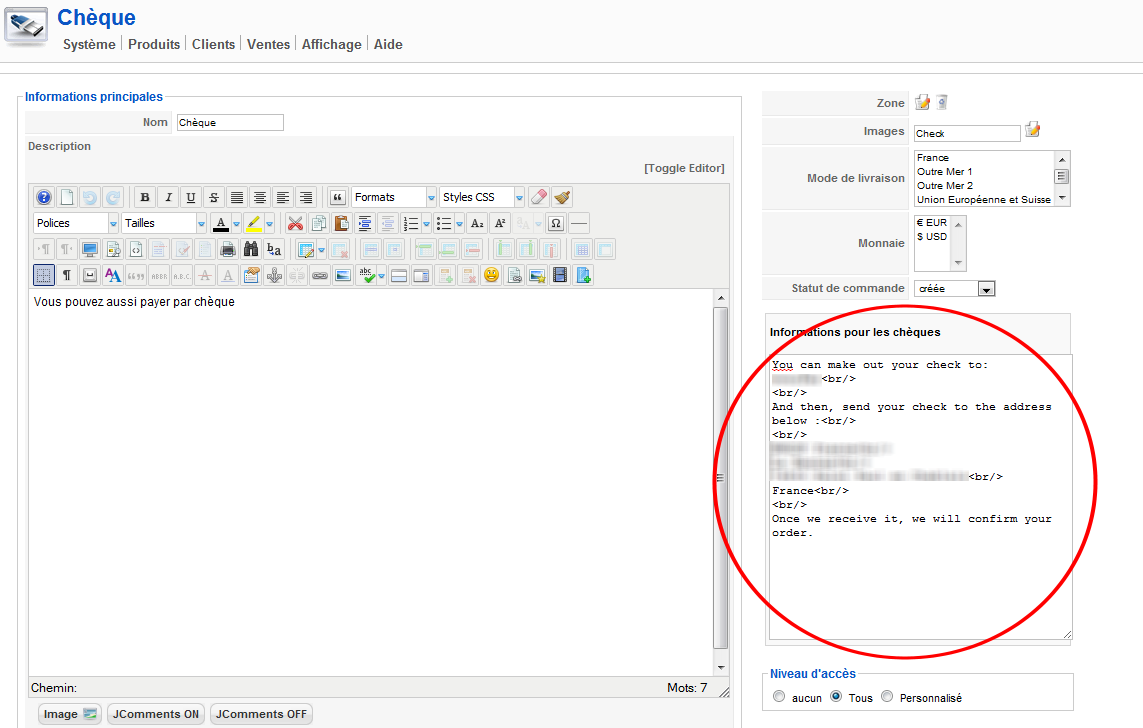

Salut,
Serait-il possible d'utiliser des substitution dans les messages de paiement, comme par exemple celui du paiement par chèque (voir PJ). Cela permettrait d'utiliser des traductions suivant le type d'acheteur.
Merci d'avance pour les réponses
Adishatz, erix

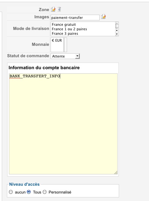

dans toutes les zones pour afficher le texte de paiement j'ai mis une constante de texte du genre BANK_TRANSFERT_MESSAGE
que je recupere avec echo JText::_('BANK_TRANSFERT_MESSAGE'); dans ./plugins/hikashoppayment/banktransfer/banktransfer_end.php

un complement d'info
<p class="hk_payment_end_message"><?php echo JText::_($information); ?></p>
$information = BANK_TRANSFERT_INFO
correspond a
  • Posts: 2696
  • Thank you received: 74
14 years 4 months ago #47831
correspond a
