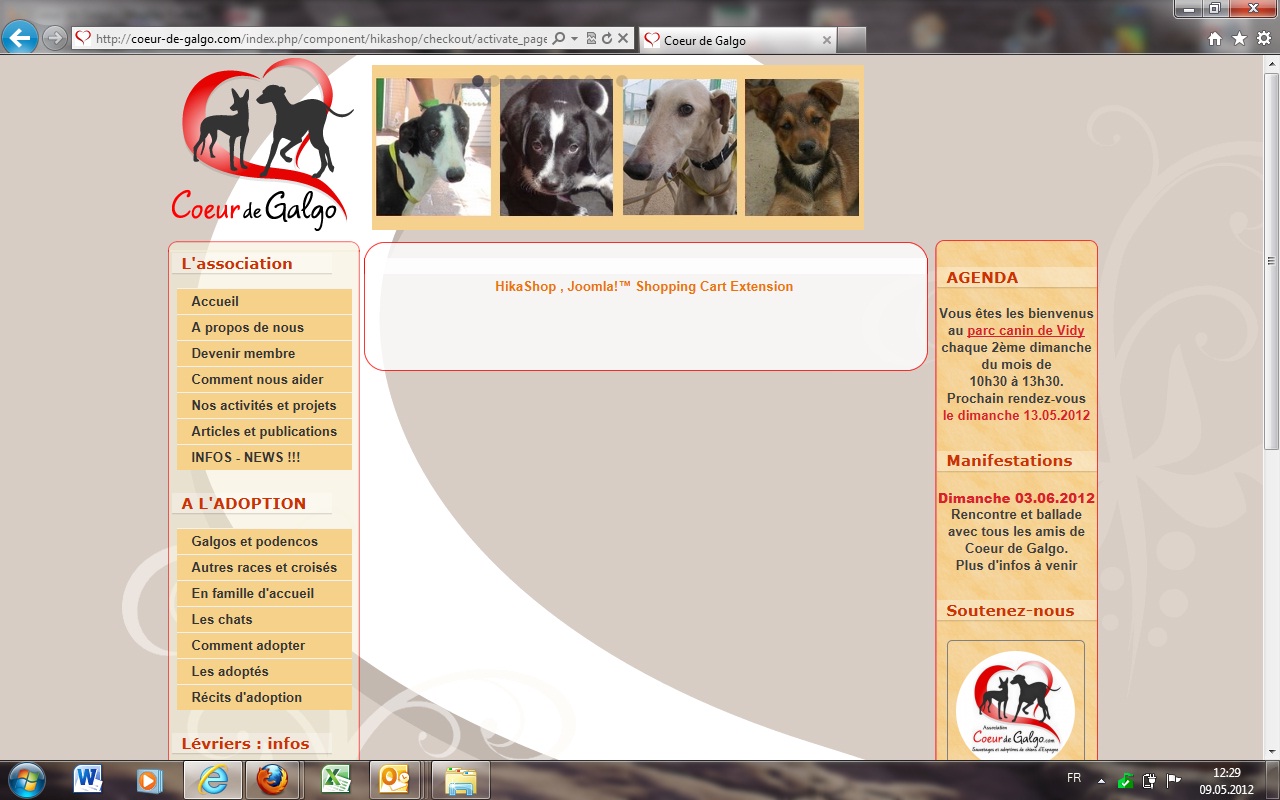

Merci d'avoir fait le test. Je ne comprends pas, je viens de réessayer avec IE et Firefox et sois ça me remet sur la page soit j'ai ça.

C'est normal. Normalement, il devrait y avoir un message disant "veuillez cliquer sur le lien de confirmation dans l'email qu'on vous a envoyé". Vous ne l'avez pas parce que:
vous avez activer la confirmation des utilisateurs dans les options du gestionnaire d'utilisateurs de joomla
mais que votre template n'affiche pas les messages : www.hikashop.com/fr/support/documentatio...issues.html#messages
Soit vous désactivez la confirmation, soit vous corrigez votre template.
