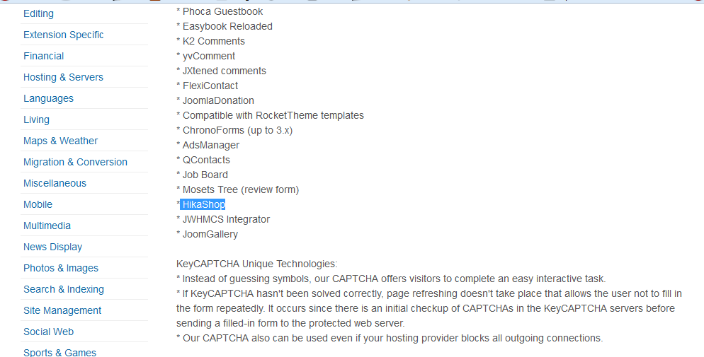

12 years 10 months ago #125918
bonjour
Sur la page du jed pour KeyCAPTHCA . L auteur mentionne le nom hikashop !!!
extensions.joomla.org/extensions/access-...curity/captcha/18364
Qui dit vrai ?

12 years 10 months ago #125981
Ah oui je l'avais oublié.
Je vais le rajouter à la documentation.
Mais en tout cas le plugin recaptcha par défaut de joomla n'est pas compatible et si EasyCalcheck ne le mentionne pas, c'est qu'il n'est pas compatible (c'est d'ailleurs une bonne idée de leur demander si vous voulez, comme cela ca les motivera à faire l'intégration :D ).
