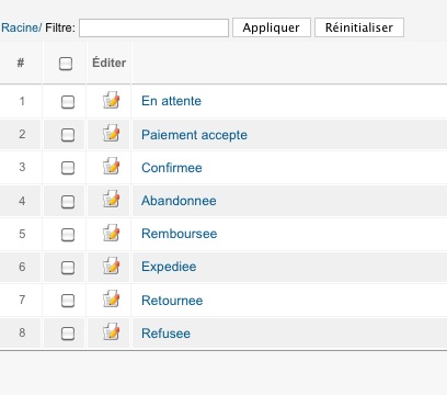

le status de retour de Banque est bien Paiement Accepte , un statut que j'ai cree pour Paypal et Atos et dans la liste des commandes ca marche, pourquoi ca ne marche pas dans les emails ?

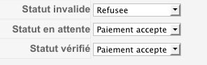

Quels sont les statuts que vous avez configurés dans les options de vos plugins de paiement ? C'est ceux là qui détermine le statut des commandes une fois les notifications de paiement reçues.

2) car j'ai besoin d'un statut intermediaire confirmation bancaire de paiement uniquement (paiement accepte) pour Atos et Paypal, le client ensuite confirme la commande si le produits est en stock et encaisse l'argent à ce moment là uniquement (jusqu'a 6 jours)
ce statut est aussi indispensable car le confirme par la banque ne declenche pas les Alphauserpoints il faut une action manuelle , ce qui revient a confirme ce qui est deja confirme
il n'y a de toute facon aucune raison pour que l'email affiche 2 états différents , il doit afficher le seul etat valide de la commande celui de la table orders

2. Quels sont les statuts que vous avez configurés dans les options de vos plugins de paiement ?

2. Le paiement n'est pas forcément accepté immédiatement. Quand un utilisateur paie avec un echeck sur PayPal, le paiement met 1 semaine avant d'etre validé par PayPal et en attendant le paiement est "en attente". D'où la troisième option.
Dans l'email de atos le "En attente" ne vient pas d'HikaShop mais de ATOS. C'est le statut que retourne ATOS car le paiement n'est pas validé immédiatement. Et "Paiement accepte" vient du statut que vous avez configuré dans l'option "Statut en attente" du plugin.
