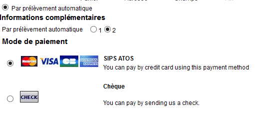

13 years 6 months ago #91664
Re c'est encore moi,
J'ai réussi à faire ce que je voulais par contre je n'arrive pas à faire cocher un seul et unique boutton radio (pour les moyens de payement), sa marche pour tous sauf pour celui que j'ai "fabriqué" des prélèvements automatique.
Donc quand je coche prélèvement automatique j'ai aussi le paiement par chèque qui est activé :-S
Merci pour votre aide
Last edit: 13 years 6 months ago by testy60.

13 years 6 months ago #91778
Pour faire cocher un seul bouton radio, il faut que tous les boutons aient la même valeur pour "name", soit: name="hikashop_payment".
Quand vous dites plus rien ne fonctionne, qu'est-ce qui ne fonctionne plus ?
