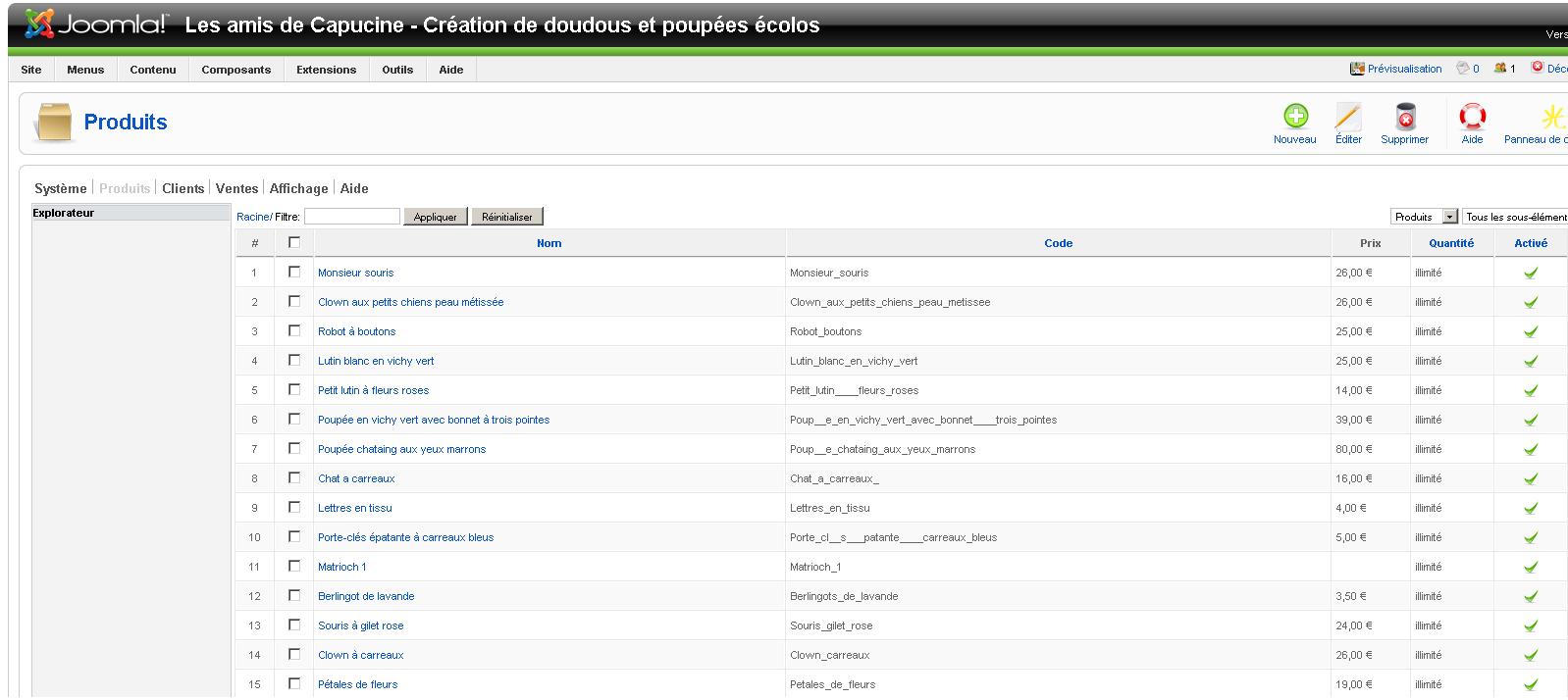

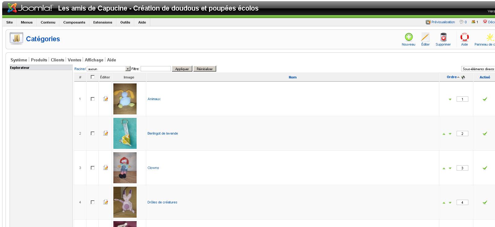

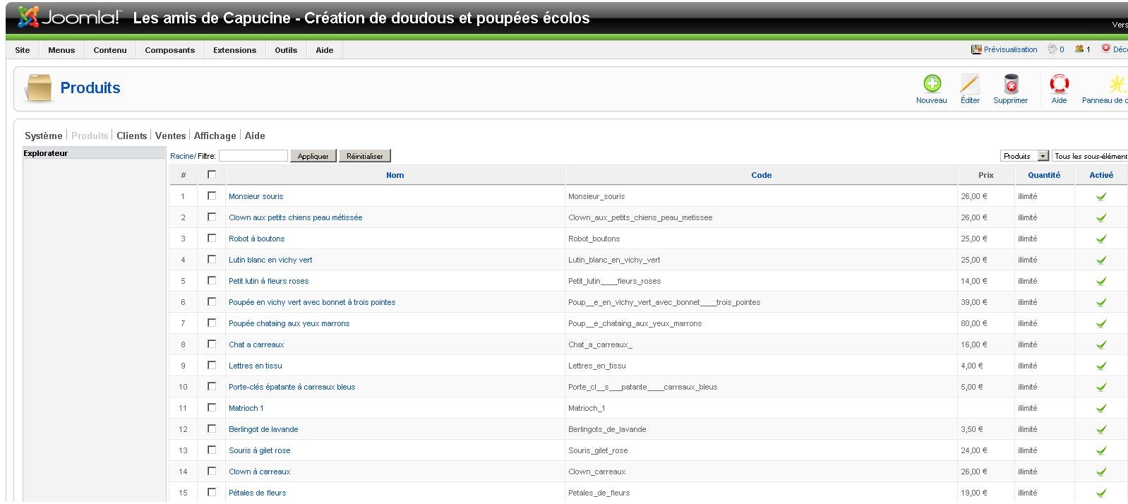

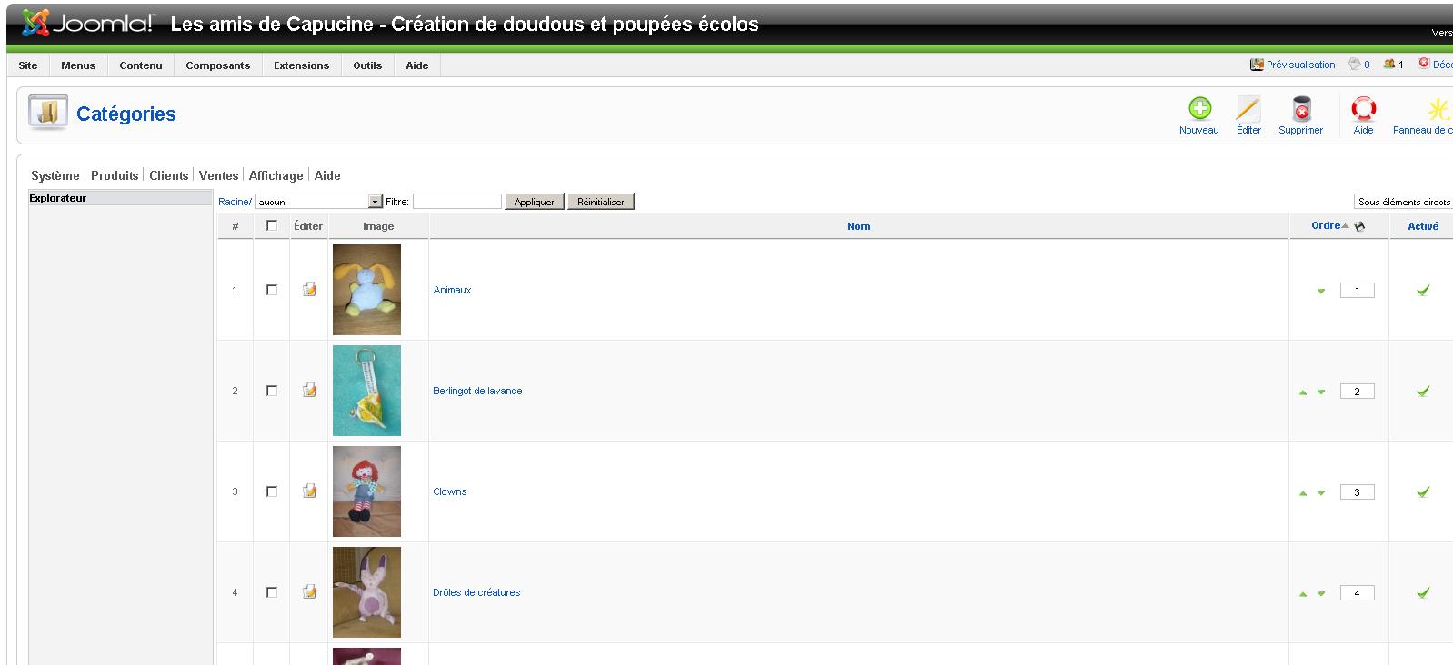

dans l'admin, l'exporateur de catégories ne fonctionne pas ni dans la gestion des catégories et ni dans la gestion des produits.
(ce qui fait que en plus, pour voir ma liste de produits je dois sélectionner dans le menu déroulant en haut à droite "Tous les sous-éléments" et ils sont tous dans une liste sans être rangé dans leur catégorie)
quelqu'un aurait une solution à ces 2 problèmes (sans doute lié)?

La page des catégories

et la liste des produits
Merci beaucoup d'avance ;)
